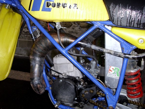

Je n'ai pas de manchon pour le moment, je vais attendre que le moteur soit remonté, on y verra plus clair sur ce qu'il faut faire, comme mon moteur n'est pas implanté exactement de la même manière, que le tube d'échappement ne passe pas tout à fait au même endroit que sur ta moto...

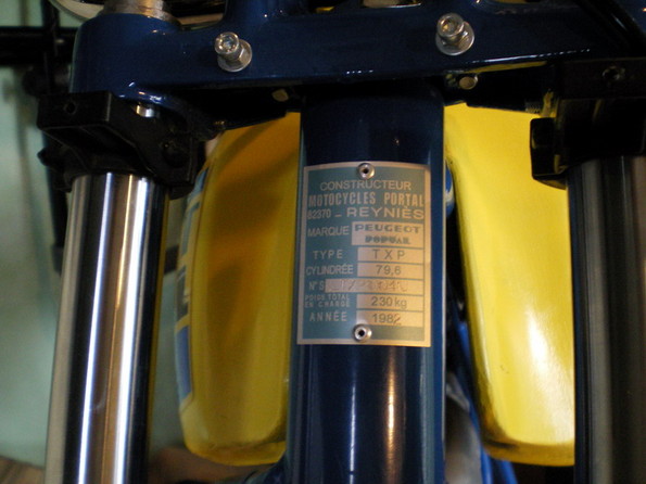

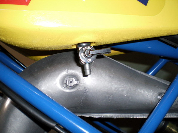

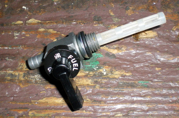

Salut,gedeon34 a écrit :Salut JPC, de plus en plus belle cette française du sud ouest.![]()
Ta plaque constructeur est elle Bitéroise ?
Pourrais tu me faire un détail du robinet réservoir (comment est il monté?), sur le mien j'ai trouvé un montage en usine à gaz. :quoi: J'aimerais savoir quoi faire avant de le traiter correctement.
Merci d'avance, A+
Oui, c'est bien ça, je l'ai fait graver dans une boutique de plaques d'immat du coin.

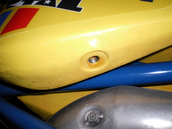

Robinet réservoir :
Y'a rien à faire, juste visser le robinet dans le réservoir, c'est un filetage de 12 au pas de 150, acheté chez BMZ :
http://www.bmz.fr/achat/produit_details.php?id=776
Celui que j'ai n'est d'ailleurs pas identique à celui en photo sur leur site...

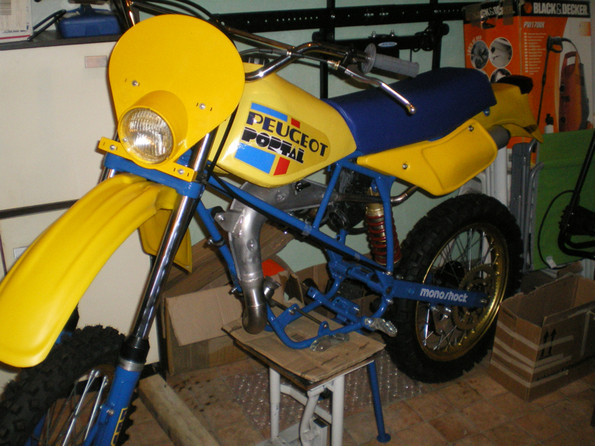

Je comprends pas pourquoi tu l'as changé de couleur, sympa comme avantJPC a écrit :[img_citation]http://www.srcf.fr/forum/img_forum/2011/09/IMGP6135.JPG[/img_citation]

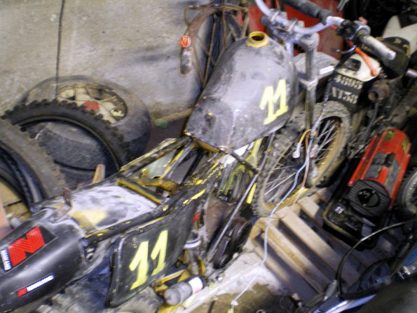

Pourquoi tu dis ça ? Elle a à peine changé depuis la première fois que je l'ai vu :

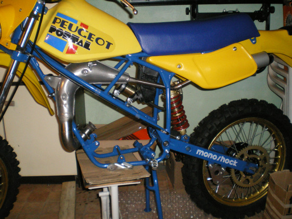

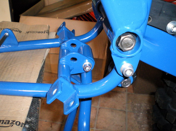

Bon, retour aux affaires cette après midi sur la TXP :
D'abord fixation définitive de la béquille, j'ai du refaire tourner un axe avec un filetage cette fois-ci :
Ensuite rivetage de la plaque d'identication, il a fallu d'abord percer les trous, ceux d'origine avaient été bouchés par soudure :
Reste à faire :
- Trouver un système de maintien de la béquille en position relévé,
- Remonter le moteur et le mettre dans la moto,
- Fixer les repose pieds
- Trouver un radiateur qui va bien pour fixation sur le coté droit (je pense à un YZ 80 1983),
- Travailler sur la boite à air
- Pédale de frein arrière et tringle ou cable associé (je préfère un système à tringle)
- Adapter le cable de frein avant (cable YZ 250 1982) en enlevant un bout de gaine sans niquer le cable...
- Circuit électrique
Et j'en oublie surement...
