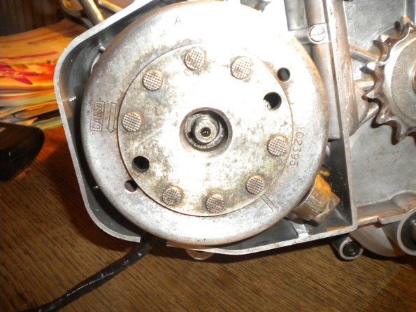

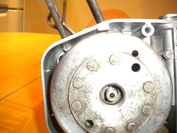

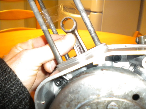

Voilà ce que ça donne ,j'ai mis le PMH comme j'ai pu (scotch en diagonal sur les goujons)j'attends le piston
voilà le repere que ça donne
le PMH avec les repere O et A
Ce que ça donnerait avec les autres reperes

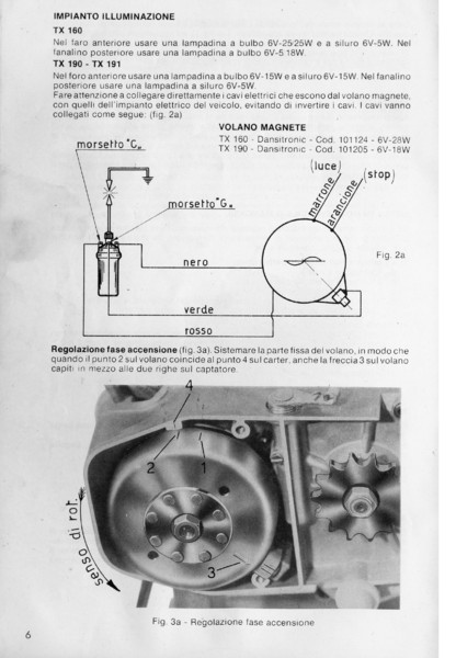

Pour rentrer le Dansi, et son capteur, il faut que tu coupes une partie la fixation basse du cache embrayage sur la longueur du capteur. Le cache se fixe après avec une vis plus longue.

Les carters Mina prévus pour les allumages à rupteurs sont ils les memes que ceux prévus pour les allumages electroniques???
Sur le Dansi c'est bien l'ergot sur le volant qui fait le contact en passant devant le bitonio avec le repere sur le stator??? :rolleyes:

Je pense comprendre ce qui ne va pas
En fait quand je suis en PMH le repere O du volant (emboiter sur la clavette) ne correspond pas au repere du carter :/
Le O se trouve à gauche du repere carter :/ la distance sur le volant ,de mon PMH au O est à peu prés la meme que celle entre le A et le O
Je vais prendre le O comme base de callage ,elle correspond à 2 mn

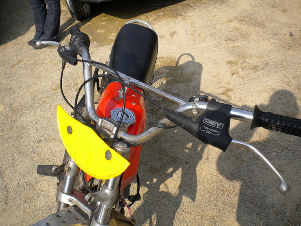

- Messages : 1665
Ouai et l'an prochain j'peux me faire le DakarGoaremm a écrit :C'est l'option pour tenir le GPSNon c'est pour fixer le haut de ta plaque numero ;/
Je pensais plutot à un compteur , ça me parait bizarre d'y mettre une fixation si haut ,les 2 latérales suffisent :/ à mon avis c'est pas pour la plaque ,finalement c'est p'etre bien le GPS
