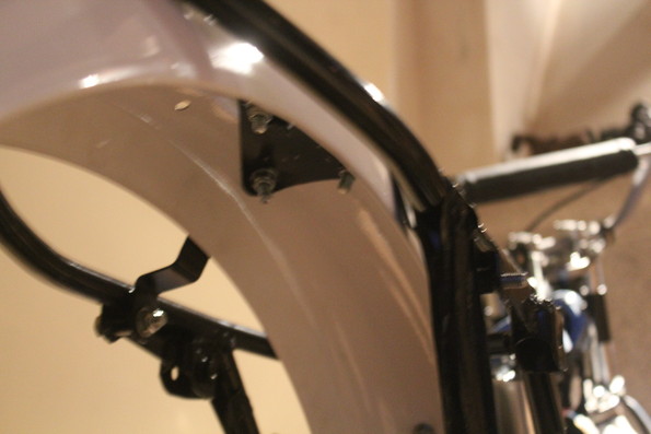

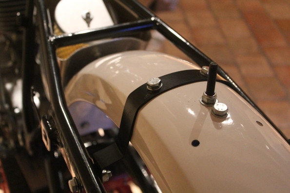

monno a écrit :T'as remarqué il y en a un qui depasse bien pour eviter de glisser
Sacré DOUDOU
J'ai vu comme toi cousin!! :hein:
Elle craque ce week ?? :P :P
C'est pour mettre du double écrou frein.... :lol: :P :P
Messages : 3850
Sacré DOUDOU
Des boulons de 6, ça n'aurait pas suffit :hein:
Nan, c'était juste pour la tof, les coupes sont à l'ar du cylindre comme dab :clin:

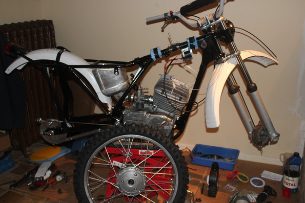

On attaque la filoche, allumage réglé :cool: Une roue de revenu :clin:
Maintien de la selle nickel :)
Ya suffisament de points de serrage pour le Gb maintenant, les trois à l'Ar , c'est pour la sacoche cuir... :cool:

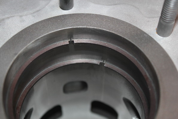

la coupe des segments passe dans les lumieres du bas ? :quoi:

Je me réponds encore à moi méme... Vu que j'ai un peu les docs tec,...
Je suis vraiment une quiche ! :lol: :lol: :lol:
Doudou77 a écrit :
Doudou77 a écrit :Au kick, le piston se bloque en haut de course...
Allez on redemonte tout demain :lol: :lol: :lol:
Bien sur, je n'ai pas attendu..... entre la poire et le fromage, j'ai tombé le cylindre, sans segment nickel, avec non....
A mesurer tout ce bazar.... ;/ ;/
Trouvé !!!
Coupe au segments pas bonne, à zéro voir négative :hein: :hein: :hein:
C'est combien déja ? 0,4 pour un diam de 70 ? :cool:
Surtout avec un pilote en surpoids pondéral.... :lol: :rolleyes: :hein:
