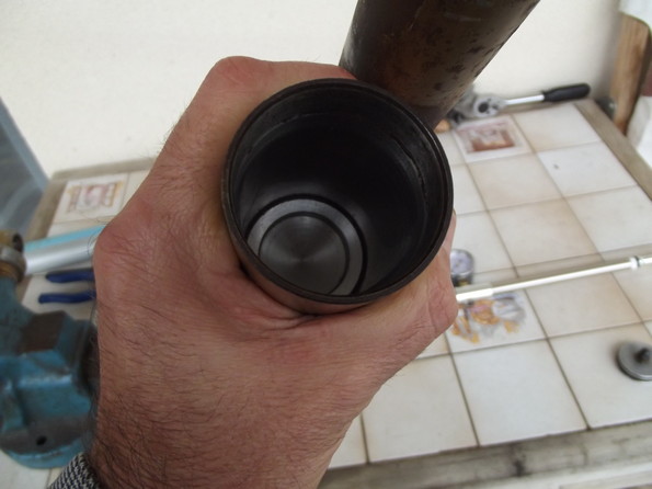

Comme dit Dom, c'est peut-être vissé.
je ne sais pas comment est emboîté le cylindre de la bonbonne sur la partie en alu :hein:
Le cylindre ne se dévisse pas ?
Non, je n'ai pas de compresseur sur mon balcon :quoi:
Messages : 4054
T'as pas une pompe plus grosse?
Essaies en bouchant le corps avec la main, tout en tenant l'embout et pompompom.. :P
C'est tout électrique chez moi :hein:
Et maintenant, je fais comment pour sortir le piston flottant qui est tout au fond ?

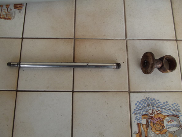

La deuxième tu la fait chauffé sur le gaz :clin:
La tige a un peu résisté, elle était collée depuis 30 ans...
Facile la tige est filetée :cool:
TXP 51 a écrit :C'est là que sa devient intéressent,et comment qui fait pour sortir la tige de la tête :P
Et hop !!

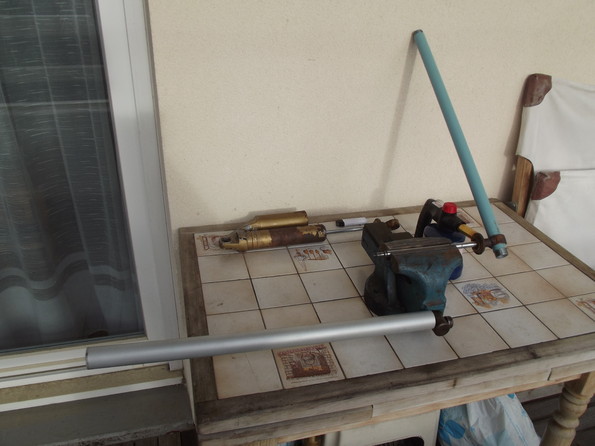

Bien que ça ne soit pas évident avec l'étau juste posé sur la table du balcon :hein:
Au passage, je remercie le généreux donateur pour l'étau :clin:
