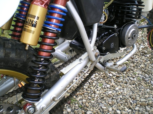

Messages : 3836
Aujourd'hui, pose d'un patin de bras oscillant neuf, j'ai l'impression qu'il va falloir changer le kit chaine aussi...
