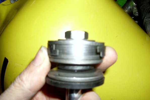

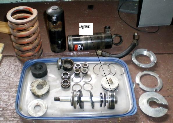

http://www.tous-les-joints.com/articles.php?type=SG
Je ne vois pas comment il a pu rétrécir autant :mick
Sinon certain ont un segment acier ou d'autre un joint torique .

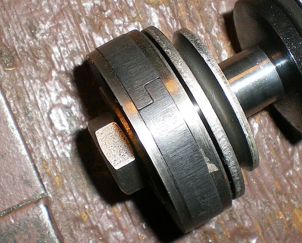

Salut,
Oui, cela fait tout le tour et c'est bien normal, ce joint assure l'étanchéité et le "coulissage" sans heurs dans le corps :
A la jointure, il y a une partie crantée comme dans tout les amortos que j'ai démonté jusqu'ici, ils utilisent tous le brevet De Carbon (normal pour un De Carbon ! :lol:)
Doudou, c'est mes tupperware à moi que j'ai acheté spécialement pour ça avec mes sous !!! :lol:

JPC le segment fait il le tour du piston? Parce-que le miens ne fait que les 3/4 du tour :quoi:
