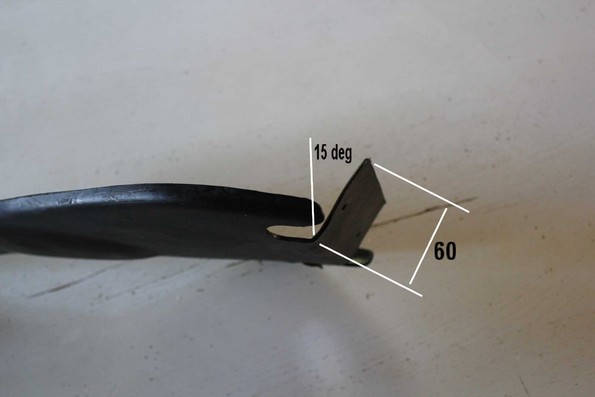

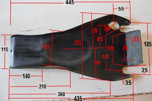

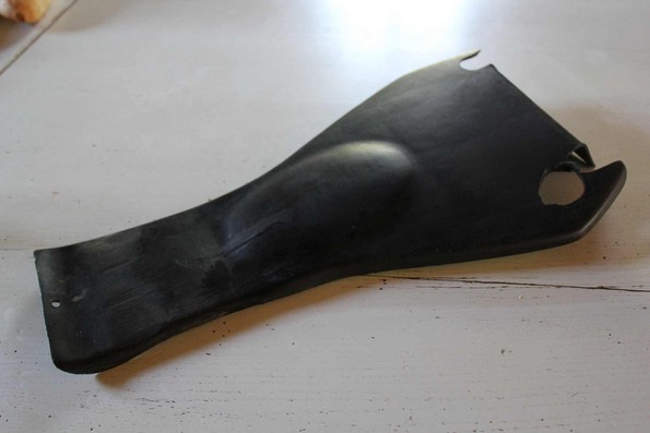

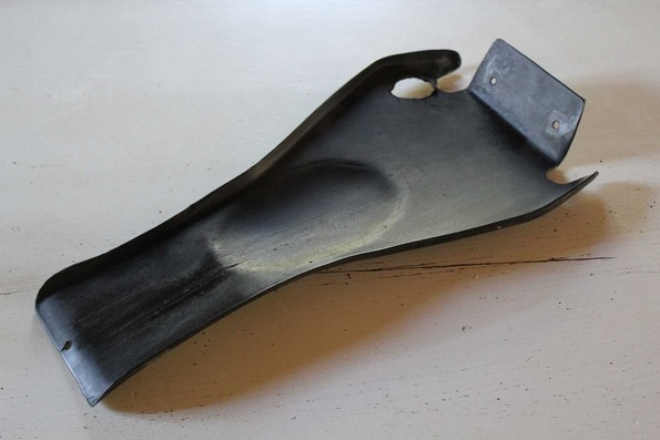

Je vais être chiant, ou feignant, c'est comme tu veux, mais tu peux la poser sur une feuille, prendre un crayon, faire le tour et me poster la feuille ?Doudou77 a écrit :Thanks !!! :bise:
Voici les gars, vous me dites si il manque un truc
[img_citation]http://www.srcf.fr/forum/img_forum/2011 ... te-002.jpg[/img_citation]
[img_citation]http://www.srcf.fr/forum/img_forum/2011 ... te-004.jpg[/img_citation]
