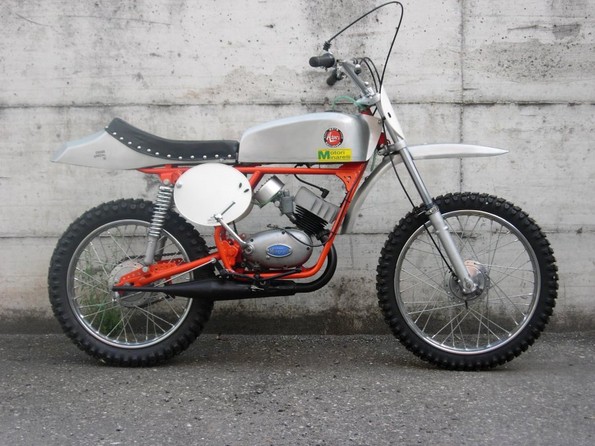

Bon me voilà atteind de Pocoide aigue :P je pense faire le cadre orange :hein: :quoi: et le reservoir gris un peu dans ce style
Le model de la photo est plus ancien ,mais je la trouve sympas :P
Qu'en pensez vous ???

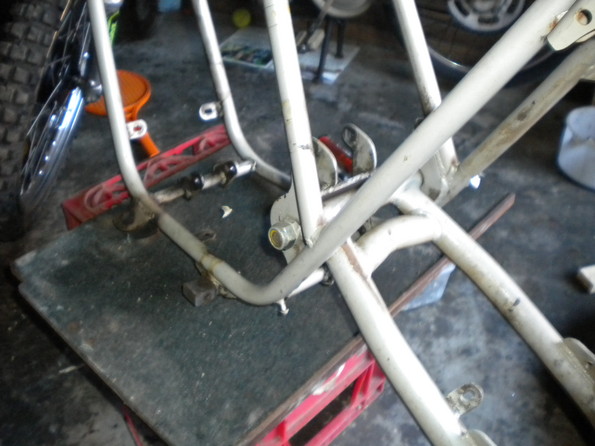

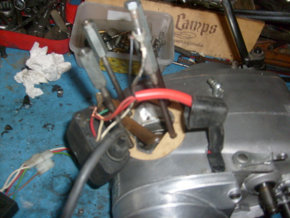

Salut tout le monde ,comme il a fait beau aujourd'hui je me suis attaqué au démontage de la BPS :) bon j'suis toujours dans mon petit garage,trop compliqué de faire ça à la maison tant qu'on y habite pas :/

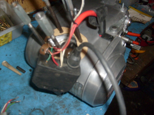

J'ai refiler le moteur à mon pote :) commençait à bien me gonfler cet allumage :rolleyes: il n'y a qu'un fil qui a du jus ???? Donc pas de lumière ,il va finir sur la Tornax vu qu'elle sera crossisée :quoi:,reste à voir si les Dansi montent sur les moteurs Morini ???

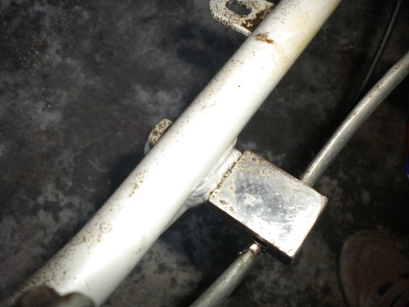

Va falloir que je fabrique des reposes pieds :/ balaises les supports

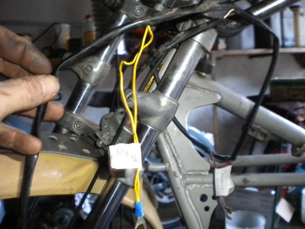

On va essayer de concerver le faisceau ,pour une fois qu'il est présent ,notez que j'ai pris soin de noter qui est quoi :P

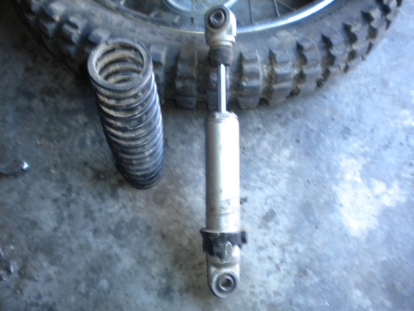

le moyeu arrière a un systeme d'amortisseur ,va pas etre évident à dégoter cette couronne
l'amortisseur il n'a pas l'air de fuir ,est ce compliqué la refection des amortisseurs????
Sans doute la partie qu'appréhende tout le monde :mad: l'axe de BO :lol:
J'ai bien fait d'aller à la messe ce matin :lol: l'ai venu presque tout seul juste un peu de dégrippant :cool:
Voila tout est rangé ;j'vais essayer de faire les reposes pieds un de ces soirs pour tout emmener à l'epoxy vendredi :)

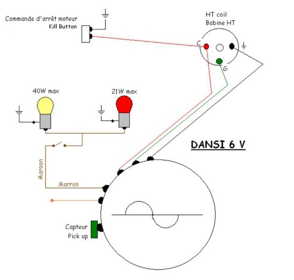

D'aprés le schema la lumiére n'est pas sur la bobine
Goaremm
Messages : 2204
Message par Goaremm »
OUi mais pas de lumière :/

J'ai trouvé une bobine dansi de Morini ,mais elle n'a que 2 plots :/ alors que pour Mina ou Fantic il y en à 3
Est il quand meme possible de la monter???
charly
Messages : 1665
Message par charly »
Merci Jean pierre :) ,je n'ai pas la meme bobine mais je devrais m'en sortir ,sur la mienne la masse doit etre le vert ,tout en bas le coupe tout,reste le blanc et le rouge
Sur le dansi c'est bien ça
noir=masse
rouge=bouton d'arret
marron lumiere
vert =+
Sur ma bobine du haut en bas
blanc
rouge
vert
stop
A y est ça fume :quoi: :P :lol:
bon ça ma marche je comfirme ,jai monter
marron/blanc
rouge clair /vert
rouge foncé/rouge
blanc masse /noir
il y a plus cas regis !ImageImage
