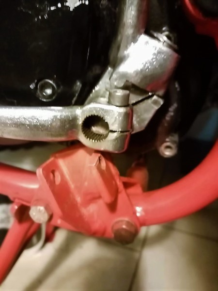

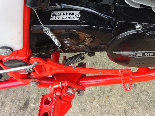

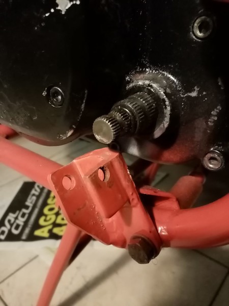

Oui ils sont a l'envers + si le sélecteur et bien a ça place cela doit passer comme il faut.

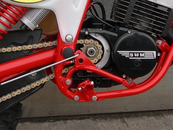

Ce n'est pas une 1977. mais 1978
Renforts au cadre au dessus des amortisseur + ces repose pieds était en 78...en 77 ils étaient comme en photo et egalement la pédale de frein et de 78.
Mais bon... le plus important est que c'est une tres bonne RS 175 GS et te donnera beaucoup de bonheur si bien entretenue!
1977 modèle
1978 modèle
Une vie, profitons en!
Philippe.

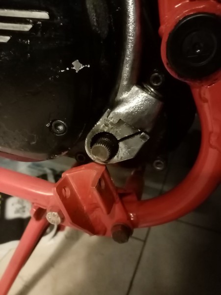

Pour moi déjà platines inversées, gauche pour droite et droite pour gauche.
Le repose pieds se plie vers l’arrière normalement
Messages : 4050
Le repose-pied ne peut plus se replier en cas d'accrochage en roulant!

Je précise que le vôtre est un modèle de 1977, j'en ai aussi un qui est pareil mais 250. J'ai vu qu'il a les marchepieds type haut, ceux-ci créent des problèmes côté gauche car ils rendent impossible le démontage du Kick Starter et le levier de l'échange. Sur le mien j'ai fait une modification pour éviter de démonter le marchepied également.

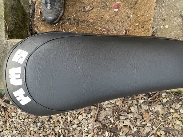

Merci pour tes encouragements ! Pour la housse, je l’ai eu dans le « package du puzzle ». Cela dit, le sellier qui l’a mis en place ne m’a pas félicité pour le travail: pas super bien découpée et elle en a chi…grave pour la poser sur la mousse! C’est pour cela que je lui avait confié le travail 😉 désolé de ne pas pouvoir te renseigner plus.

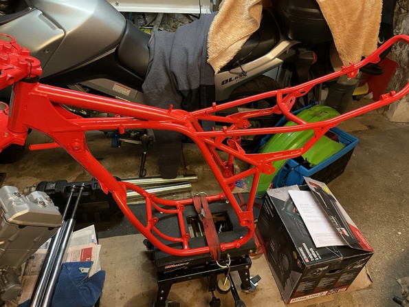

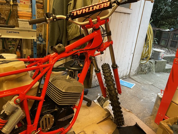

Hello les Squadristes,

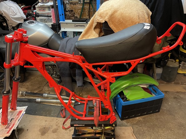

j'étais em....depuis un moment par un antivirus un peu trop zélé qui bloquait ma navigation sur le forum, mais j'ai enfin trouvé la solution et je peux partager mon dernier projet en cours: une SWM 175 RSGS de 1979. En fait, elle est arrivée chez moi façon puzzle, moteur compris et je en l'ai jamais vu entière avant. La 175 était une cylindrée que je convoitais car je pense que c'est un bon compromis entre la 125, légère et maniable, mais a piloter "en haut" et la 250 plus puissante et coupleuse mais aussi plus lourde.

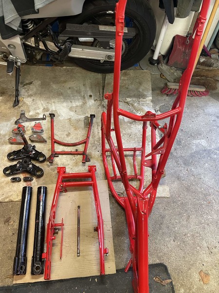

Donc par quelques concours de circonstance et rebondissements cette 175 "CKD" Complete Knock Down est arrivée dans mon atelier en février 2019. Elle était quasiment complète et déjà démontée. Un bon gain de temps au final!
Après sablage et une peinture epoxy, elle reprend des couleurs:
Nouvelle housse de selle:

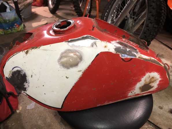

Le réservoir tôle avait bien vécu:

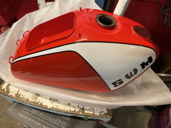

Envoyé chez un artiste en la matière, voici le travail:

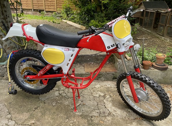

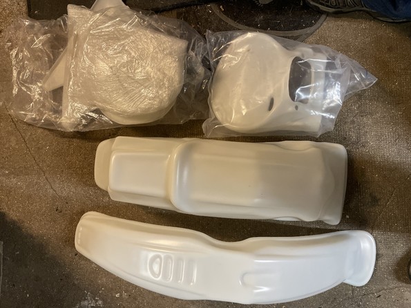

Commande des plastiques chez un autre artiste, Vintage Art:
et voila un 1er assemblage:
Reste le moteur en cours de remontage chez le spécialiste du Rotax :clin: entre autres marques...
et refaire un faisceau, puis rouler enfin !
A suivre
