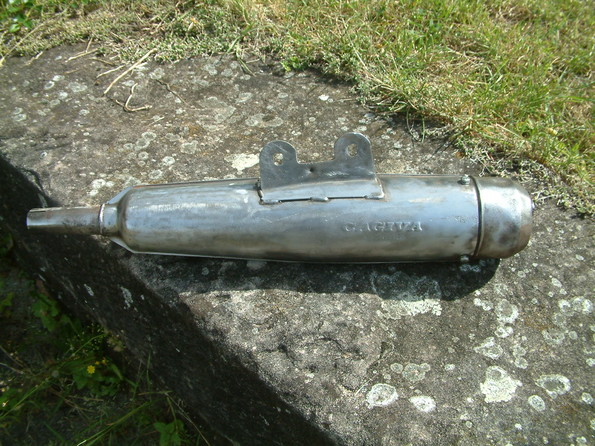

So sieht der Orginal Endtopf aus schwarz lackiert

Le pot d'échappement est celui d'origine, le couvercle du du filtre a air est présent, il me faut changer de silencieux dans un premier temps avant d'aller plus loin dans les réglages carbu et allumage pour ce qui est du diamètre carbu je ne suis pas sur de voir la différence entre un 32 et un 34 , par contre les gicleurs en (180,70) sont ils ceux d'origine sur la rx ? Il me semble que ce sont les valeurs maximales

tu veux pas remettre un 32? ça serait mieux... j'en ai peut etre un d'occaz, apres ce qui joue c'est l'avance à l'allumage, et le pot c'est un doublé? parce que si c'est un cross c'est aussi plus pointu...
le tout ajouté à ton silencieux cross . il y a aussi l'ouverture de boitier de filtre à air, à tu le couvercle avec le trou rond au milieu?

J'attend de vos nouvelles, j'ai essayé de régler le carbu avec ce silencieux mais c'est difficile elle reste trop pointue, j'ai mis un gicleur de ralentie en 60 et un principal en 152 qui sont les plus petit qu'il me reste.

Bonjour a tous et merci pour vos réponses, après quelques tour de roues ce matin, il me semble que ma moto manque de reprises a bas régime est ce réel ou pas ? pour le manchon de filtre a air je retiens l'idée du soufflet de cardan, mais pour l'instant je reste avec le filtre de 500 hl qui semble convenir, pour la béquille c'est effectivement une bonne info je regarde de plus prés par contre pour le silencieux j'ai peut être une solution avec un modelé de wrx, mais je ne trouve pas le site allemand qui fait des refabrications ?

Tu peux aussi contacter SPM en Allemagne il m'a refait des silencieux tronconiques comme l'origine
