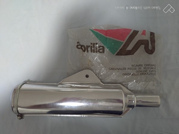

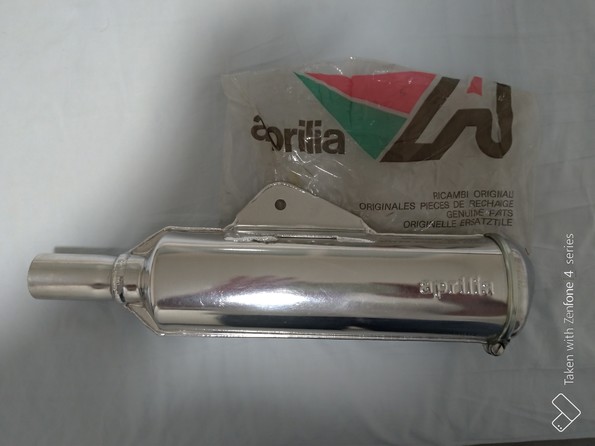

Silencieux original Aprilia 250MX et son emballage :

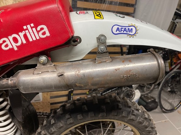

accros24 a écrit :
Lucco a écrit :Le trou le plus proche de l'axe de la roue arrière semble, visuellement, correspondre à la fixation de la bride de la béquille centrale sur ma RX 1986.
alors est-ce pour cela qu'il y aurait en dessous une petite plaque en style plastique riveté ?

gedeon34 a écrit :C’est une béquille centrale non ? un peu comme celle des ktm
Il est en quoi le silencieux type Rx ?
Béquille centrale et silencieux en acier effectivement
en ferraille pour RX ...et en alu pour la MX.

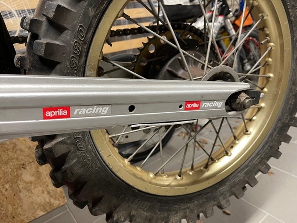

accros24
Messages : 113
Enregistré le : 25 févr. 2012 19:37
Message par accros24 »
gedeon34 a écrit :
accros24 a écrit :pour vous c'est son bras oscillant ?
il y a des trous sur le coté, c'est bizarre[img_citation]http://www.srcf.fr/forum/img_forum/2021 ... G-4083.jpg[/img_citation]
Faudrait voir le système de biellettes
voici le système de biellettes, ton avis ?
