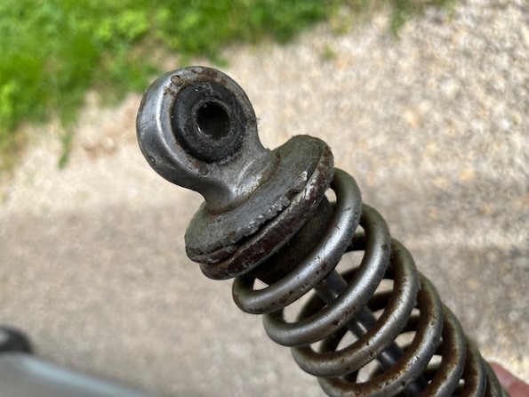

Issu de mon post sur les Corte &Cosso :
Sur cette photo, on remarque que la forme spécifique de la coupelle de l'amortisseur Showa a été intelligemment remplacé par un support de rotule allongé !
Ici sur une Honda CR250 1979.
Certains modifient les bras ...moi je préfère modifier l'amortisseur ...

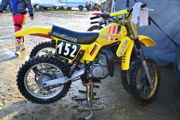

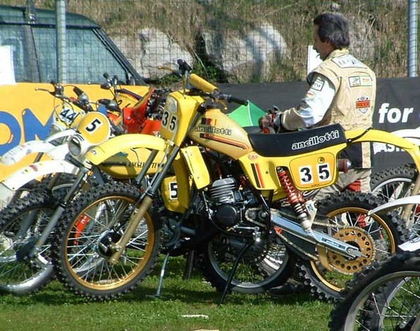

La moto de Philippe Gasselin ex officiel Ancillotti France en 1980/81 lors de l'épreuve du CF anciennes en 2016 à Saint Herblain
équipe d'Ohlins, la chape semble un plus longue

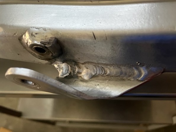

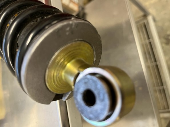

Effectivement les 2 montes étaient proposés par Ancillotti mais de mémoire les motos rentrées en France étaient toutes en Corte cosso, d'ailleurs les quelques restauration sur le forum le confirme, la version enduro c'est un peu particulier, cette moto n'ayant pas été importé en France et surement fabriqué en très peu d'exemplaires
Le bras à été marque par les amortisseurs de remplacement, la photo en témoigne
La coupelle inférieur conique me semble la bonne solution, si je ne trouve pas je les ferais faire

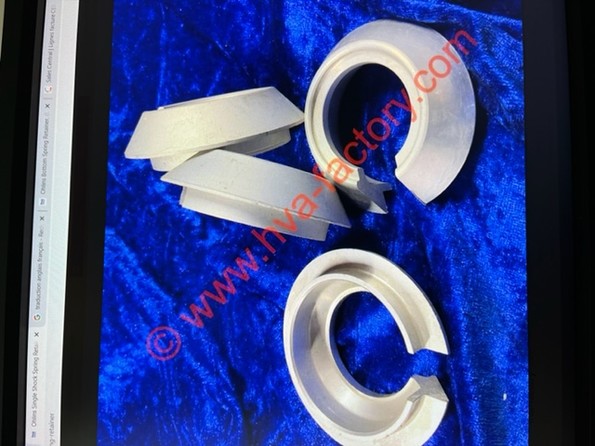

Oui j'ai trouvé des queues/chapes plus longue, existe en 33 et 46 mm
https://classicandvintagesuspension.co. ... ends-46mm/
mais l'entraxe sera trop important, de 405 actuelle je passe a 418 mm, origine c'était 400 mm, et avec les coupelles inclinés je suis pratiquement sur que ça passe.
Ma question est de savoir si les coupelles pour les tiges de 14 mm sont différentes des 12 mm ?

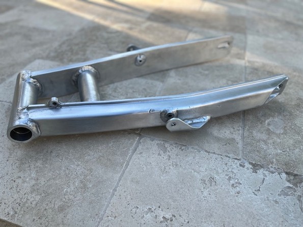

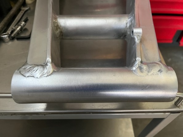

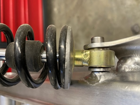

Un peu de news
Quelques heures sur le bras afin d'éliminer les stigmates du passé , quelques soudures,
du ponçage/brossage et cela commence a être pas trop mal

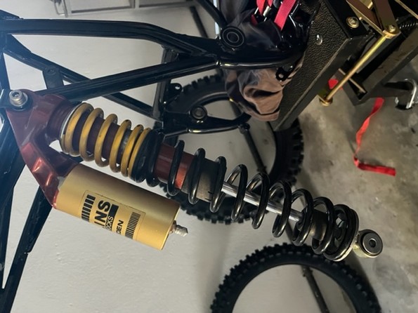

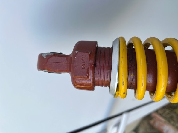

La moto était équipée d'amortisseurs de Honda 500 XLS ?? Ne trouvant la monte d'origine
corte cosso (qualité moyenne au passage) une belle paire d'Ohlins prendra place, d'ailleurs si vous une idée de ses origines, gravé CG 1251 , rien trouvé sur le net ?
Par contre les coupelles inferieurs sont en butée sur le bras, augmenter la longueur de chape me plait guère l'entraxe actuelle est de 405 mm, 400 mm pour l'origine

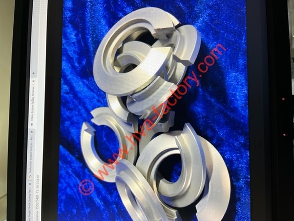

Sur le site HVA FACTORY il existe des coupelles avec un angle incliné, je pense que cela devrait passer, par contre cette version est annoncé pour tige de 14 mm, les miennes font 12 mm
il propose également la version identique à mes coupelles en précisant pour tige de 12 mm
Le diamètre de chape serait il diffèrent ?
Si vous avez une idée sur le sujet je suis preneur, merci
