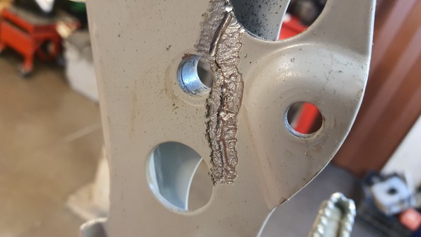

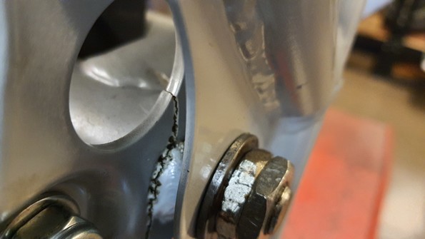

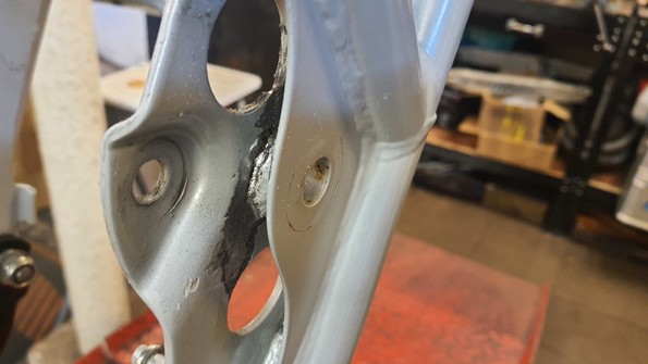

Belle fêlure. Préparation et ça partira chez le soudeur sûrement après les fêtes :)

THIERRY a écrit :C'était mieux de le voir maintenant que plus tard .... courage Gégé!!
Tout à fait d' accord avec Thierry ... ça aurait pu être pire . :hein:
ou plus plus grave .. :( :hein:
On la verra toute pimpante en septembre 2022 :clin:

Un cadre fissuré pour des gars fêlés comme nous!
Vu avant la mise en route , heureusement!

JPH74 a écrit :Le quality manager vous dira qu' un contrôle des soudures , pattes et renforts après sablage et avant peinture ...aurait économisé des heures de boulot pour tout recommencer ... ;/
Pas Glop mon Gégé :(
[img_citation]http://www.srcf.fr/forum/img_forum/2021 ... 2330-C.jpg[/img_citation]
Effectivement, je suis passé à côté. :(

THIERRY a écrit :Ca c'est dommage...bravo Patrick!
Bravo si tu veux.
Je m'en serai bien passé d'annoncer à Gégé, le cadre est fissuré. :rolleyes:
Messages : 3318

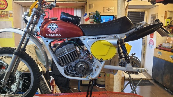

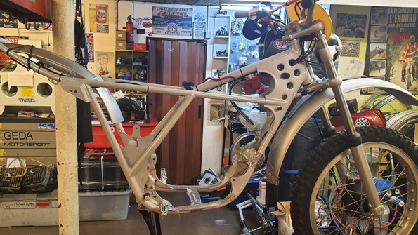

Ça commence à ressembler à une moto. Mauvaise surprise au remontage. Le cadre était cassé sous l'epoxi... c'est Patrick qui l'a vu...redemontage en perspective :hein:

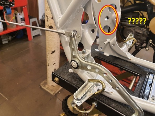

Effectivement la tige de frein 😅 Quand je vois les soucis que j’ai eu avec la Cagiva 80cc, si ça marche, je n’y comprend rien. Le débattement de la suspension est peut être déterminant.
Messages : 3318
Bizarre mais la tringle de frein est d'origine. A priori ça fonctionne. Pépé minot est toujours là pour le café le matin de bonne heure. Pas d'apero à l'atelier mais la cafetière est toujours prête pour les copains. Passes quand tu veux. :)

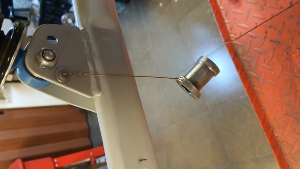

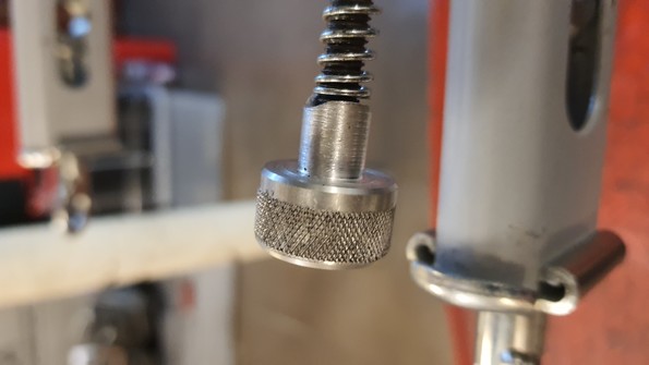

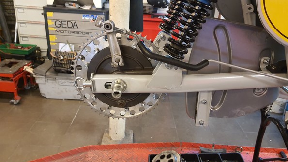

gérard DELON a écrit :Le samedi matin, j'essaie de me réserver un peu de temps pour moi.
1 petite modification sur l'entretoise de roue arrière pour ne pas qu'elle tombe dans la boue lors d'un démontage en cas de crevaison lors du championnat d'Europe que je ne ferai jamais. Pour le fun uniquement. Je me suis lancé aussi dans la fabrication d'une molette de réglage du frein arrière. J'avais jamais fait de molettage au tour. Bref un samedi sympa avec l'ami pépé minot qui est fidèle à la tradition du samedi matin. On a bien transpirer pour le démontage du pneu arrière.
[img_citation]http://www.srcf.fr/forum/img_forum/2021 ... 085221.jpg[/img_citation]
[img_citation]http://www.srcf.fr/forum/img_forum/2021 ... 085236.jpg[/img_citation]
Bon week-end à tous :clin:
çà a pas l air tres rationnel les contortions de la tringle de frein
dis nous tout
le pépé y viens a l heure du cafe ou pour l apéro :lol: ?

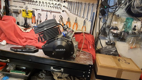

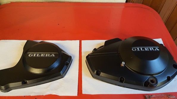

Suite de la reconstruction . En attendant les pièces manquantes pour l'embrayage et les freins.
Messages : 27454
Ah oui, pas mal géré. Elle est vraiment superbe ta GILERA!
