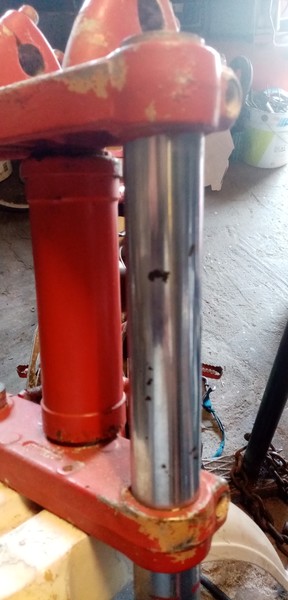

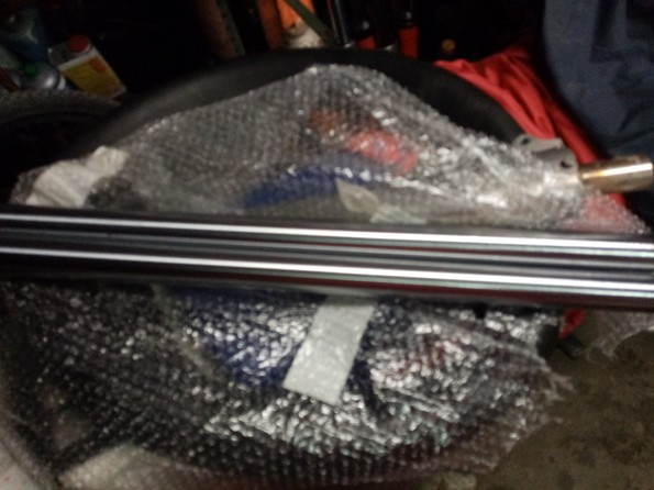

Reçu les tubes de fourches ( marzo 38 d'origine) re chromes. Bravo PICARDIE CHROME DUR à AMIENS, beau boulot encore une fois.

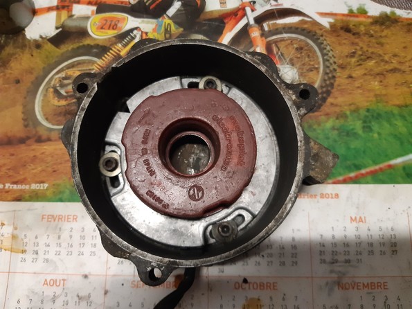

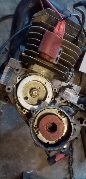

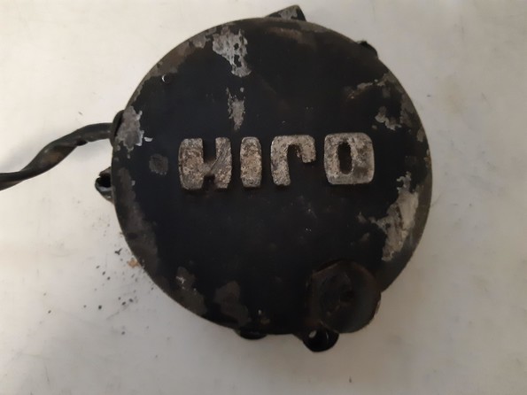

Allumage Motoplat Rotor Interne origine (sans lumière) et oui ce montage a aussi existé chez HIRO!
Il sera remplacé par...
Messages : 27371
Moteur:
Allumage Cross

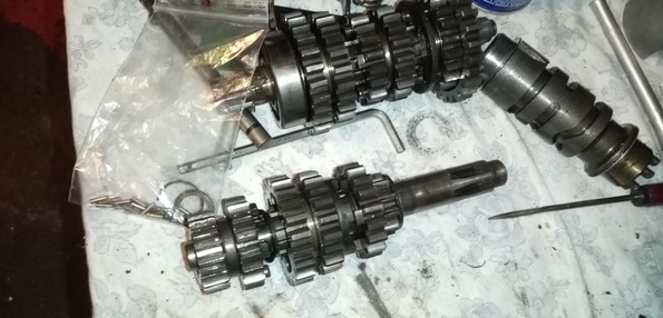

Boite 6 Cross, gros bobos, on la changera pour une 6 enduro.

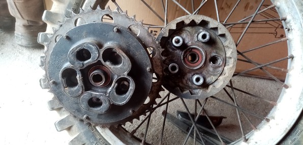

Effectivement, as tu vu ce montage sur d'autres motos?

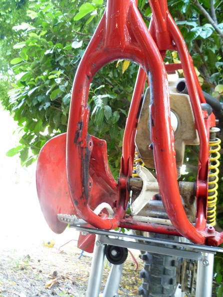

Messages : 27371
LECUYER a écrit :bonjour thierry
pour ta roue arrière il y a un problème quel est intérêt à mettre une roue démontable avec la chaîne et le frein qui reste sur le bras oscillant si l’axe est en un seul morceau il doit y avoir un mixe avec cross et enduro maintenant si tu as besoin j’ai une roue SWM
salutations
laurent
Oui, merci Laurent, bonne reflexion, je m'étais aussi fait cette remarque. Pour info, le moyeux d'origine est celui de 11,5 cm donc le petit modèle. Le SWM fait 14 cm, il faut donc vérifier avec le BO quel montage est possible.

bonjour thierry
salutations
laurent

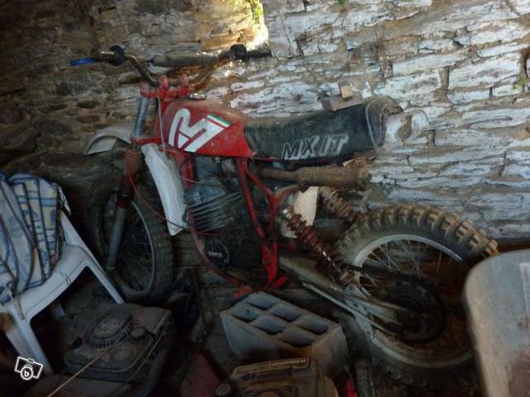

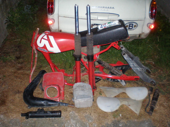

En fait j'avais réussi à retrouver 3 lots pour faire 2 motos, dont 1 en Belgique et 2 autres en France, 1 chez JPG et l'autre la moto quasi complète présenté en bas de page. avec le cylindre F MINNE GP. J'en ai vendue une à Jean Pierre, car il manquait de projets (ahahah!) et il y a celle ci...
Les 3 bases récupérées:
Celle ci en France:
Pieces Belges:
L'autre en France:

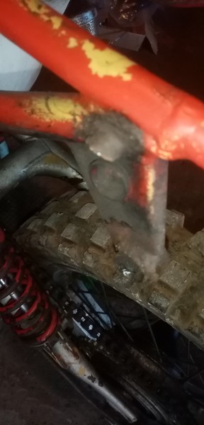

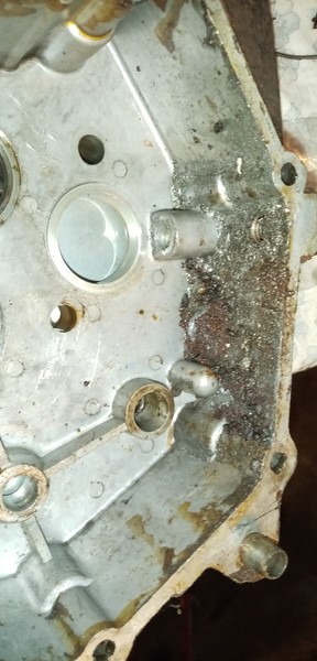

Et on a pas été déçus!à la volée, en vrac pour commencer:
Fixation silencieux magnifique..

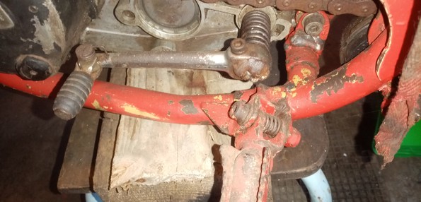

Sélecteur soudé à l'axe
Tubes piqués
Plots moyeux cassés
A ce stade si un Squadriste pouvait me dépanner d'un moyeu, je suis interressé. Le montage est un peu différent des moyeux à broche GRIMECA SWM, sur l'APRILIA un seul axe traversant ( Diam 140).
On a déjà un peu de boulot!! :clin:
