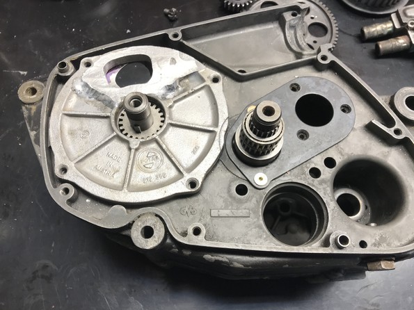

Ce matin, démontage complet de ma Kramit 300cc, qui sera sûrement ma moto préférée dans le futur pour mes randonnées, car le moteur a un couple superbe ....il y a de forte chance que la aussi elle aura un Power Dynamo?
