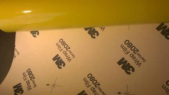

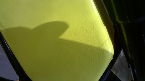

boly a écrit :J'ai eu l idée de recouvrir le boitier filtre à air et caches latéraux avec du film 3M Wrap Film de la teinte des plastique. Le film est thermo-formable et utilisé pour recouvrir les carrosseries voitures (tuning ou changement de teinte), mais dans mon cas , ce fut le fiasco. Des petites bulles ce sont formées sur le boitier filtre à air, dues aux produits (hydrocarbure) emmagasinées dans le plastique. De plus le film est trop brillant, il est donc trop clinquant !

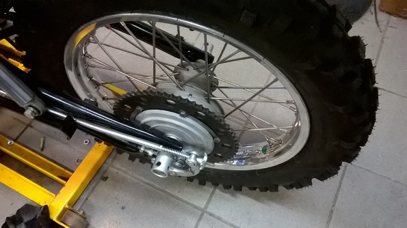

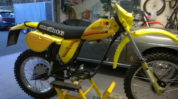

Bon voilà quelques photos du remontage des roues et placement des autocollants.
Concernant le moteur rénové, lors du remplissage d'huile de boîte, il fuitait, il est donc retourné chez BIRDY pour remplacer les carters moteur car le carter gauche est voilé d'environ 1 mm .
