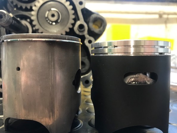

jmb a écrit :Bonjour , puis je avoir des photos du piston et sa référence ?
Merci ....j ai un doute.
il est percé à l arrière ???
les voici, celui que j'avais était percé également.
acheté chez Bihr.
[img_citation]http://www.srcf.fr/forum/img_forum/2020 ... ton-1-.jpg[/img_citation][img_citation]http://www.srcf.fr/forum/img_forum/2020 ... ton-2-.jpg[/img_citation]
bon , c est bien ce qu il me semblait.
tu as 2 segments car c est un piston de Mito,supercity etc.
normalement , pas de fenetre coté admission et mono segment pour le wmx.
celui là :https://www.3pracing.com/en/review/prod ... t/id/4630/
pas de stress ton piston va aller quand même...
tu as respecté la cote marqué sur le plan de joint d embase , sous la boite à clapet ?(un lettre ,A,B,C,D....)

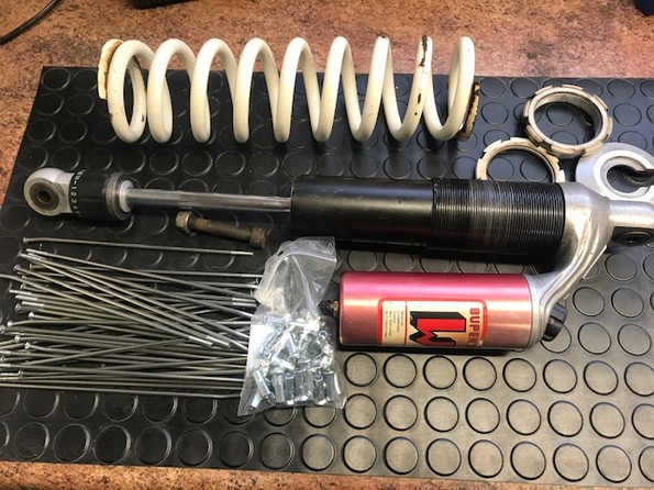

Swoum_55 a écrit :Il manque le tampon sur ton amorto! :quoi:
merci, j'ai même pas fait gaffe !!!!!!!
acheté chez Bihr.

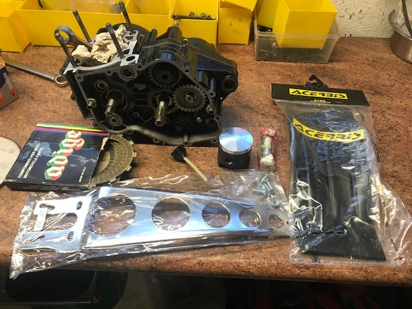

accros24 a écrit :retour de l'amortisseur révisé, embiellage remonté, quelques pièces reçus, ça avance
peu à peu.
[img_citation]http://www.srcf.fr/forum/img_forum/2020 ... vers-1.jpg[/img_citation]
[img_citation]http://www.srcf.fr/forum/img_forum/2020 ... vers-2.jpg[/img_citation]
exact Swoum 55.....
Messages : 4050
peu à peu.
