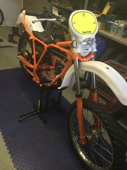

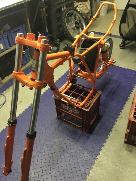

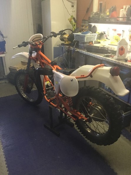

la moto à l'origine était une tôlé, les toutes dernières, version moteur fixé par des pates aluminium et trace de la soudure du support de caoutchouc du réservoir Tôlé.THIERRY a écrit :Dsl mais je ne comprends pas bien ton projet, pas clair, ta moto, c'est une TF1 plastique que tu refais en version Tôle? elle a le cadre de la version plastique ou tôle? :clin:
Le précédent propriétaire la habillée en plastique et moi je la remets en Tôlé avec les plastiques translucides.
Ma question :
- les selles des tôlés sont identiques ou différentes que les selles montés sur les modèles plastiques ?
- Messages : 1750
Comme vous l'avez constaté je transforme cette TF1 Plastique en Tf1 Tôlé.oldnewcomer a écrit :Voilaaaa ! :clin:

Question :
La selle est différente entre les 2 modèles ?
