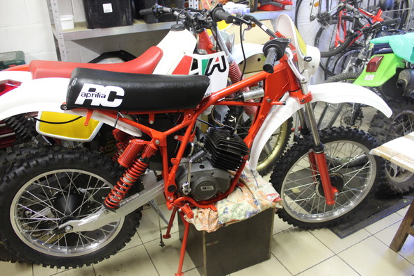

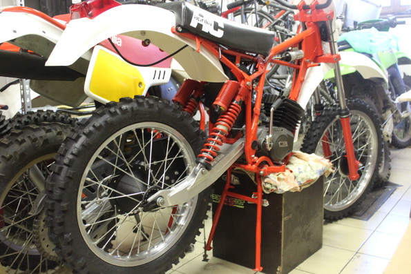

Frédéric Desaintghislain
Messages : 531

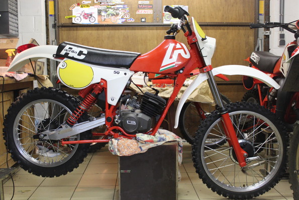

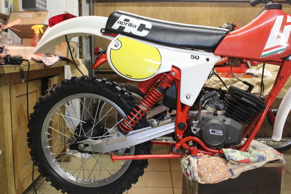

Montage à blanc ... assez satisfait du résultat.
Je pense qu'elle sera bientôt terminée.
Elle doit tourner dans sa configuration 50 cc avant d'installer le kit Polini 6005.

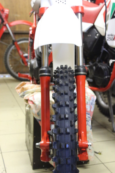

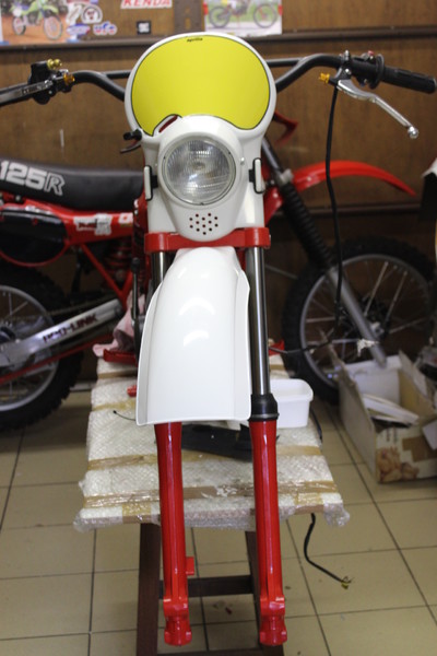

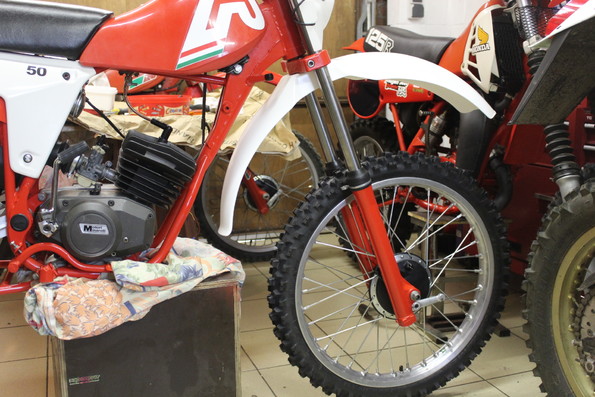

J'ai eu le même cas sur ma 250 1980. Si tout est correct au niveau du montage, axe, entretoises, c'est ton rayonnage qui doit être recentré. Tu dois remettre le bon déport. :clin:
Messages : 531
Remontage des roues mais problème de centrage de la roue avant !
Toutes les pièces ont été remontées dans le bon ordre, suivant l'éclaté et, je ne sais pas pourquoi, la roue est beaucoup plus vers la droite (vue de face).
Problème de déport lors du rayonnage ou autres problèmes ?
Avez-vous eu aussi parfois le cas ?
Merci pour votre aide.
Fred

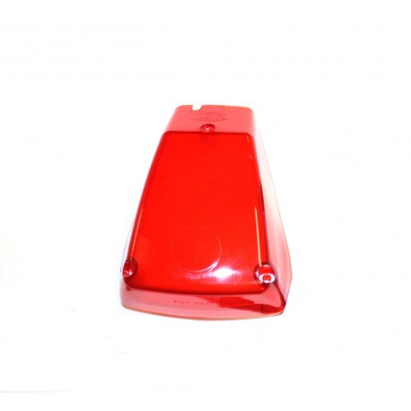

Messages : 531
Thierry,

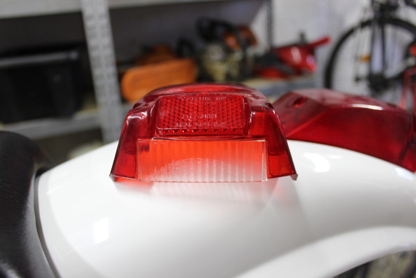

Voici un lien vers un type de porte ampoule qui convient bien pour ce cabochon mais il en existe d'autres :
https://www.vintageconnexion.fr/pieces- ... 3300-3800/
Si tu as un garde-boue d'origine, il se fixe sur le plot qui est à la pointe du cabochon.
Fred

Frédéric Desaintghislain a écrit :Bonjour BF,
Merci pour les compliments, la restauration s'accélère encore avec la réception des tubes de fourche rechromés, le remontage de la fourche et la semaine prochaine je récupère les roues qui ont été rayonnées.
En ce qui concerne les cabochons Catalux, ils étaient montés d'origine sur les RC en Belgique en 79, 80, 81 ... La partie arrière était blanche pour les 125 et 250 cc afin d'éclairer la plaque d'immatriculation et tout rouge pour les 50 cc qui avaient quand à elles une plaque cyclo (identique aux vélos).
[img_citation]http://www.srcf.fr/forum/img_forum/2020 ... G-3512.JPG[/img_citation]
Les cabochons Catalux deviennent très rares à trouver mais ils peuvent être remplacés par des éléments type Preston Petty de chez Enduro Vintage.
[img_citation]http://www.srcf.fr/forum/img_forum/2020 ... -petty.jpg[/img_citation]
Les gardes boue sont disponibles chez Hervé et Eric Bazin (Termoforma Vintage Art) sur Ebay.
Ils sont de très bonne qualité.
Oui, merci, mais ou trouves tu la partie électrique qui vient se loger dans le cabochon Fred?

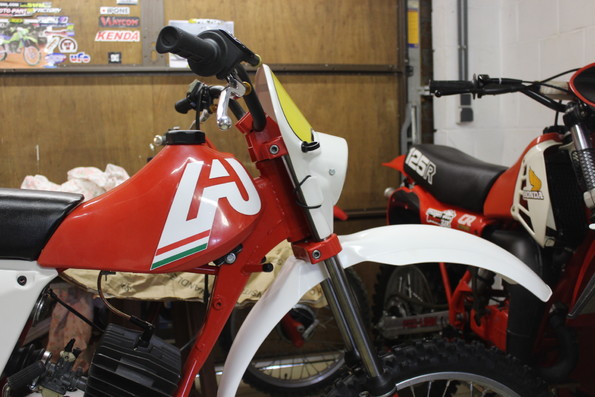

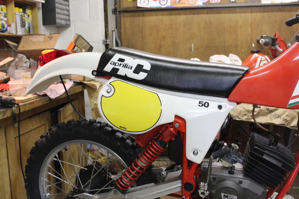

Avancée(s) du jour : remontage de la fourche, plaque phare, garde boue avant ... ça progresse, je suis assez satisfait du résultat :-)

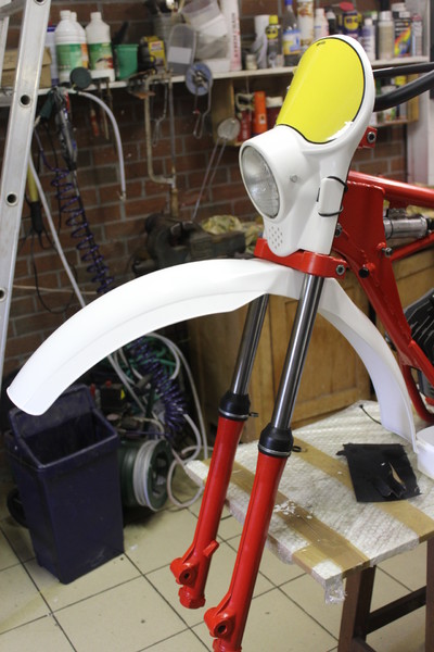

Messages : 531
Bonjour BF,
