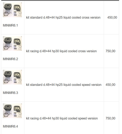

750 pour un moteur complet ? si oui ça m'intéresse..

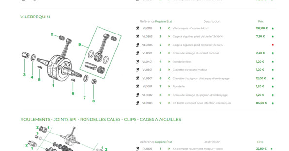

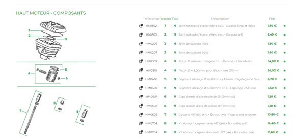

en 2 mins sur le net
http://faccioliracing.com/en/minarelli-mr6-80cc/
http://www.leminarelliste.com/fr/moteur ... k6-et-75cc

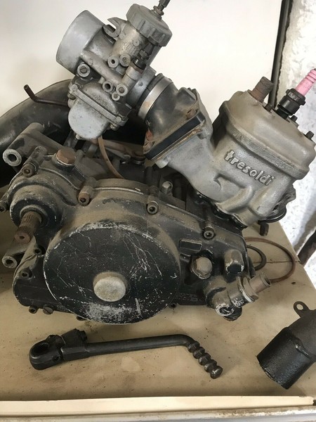

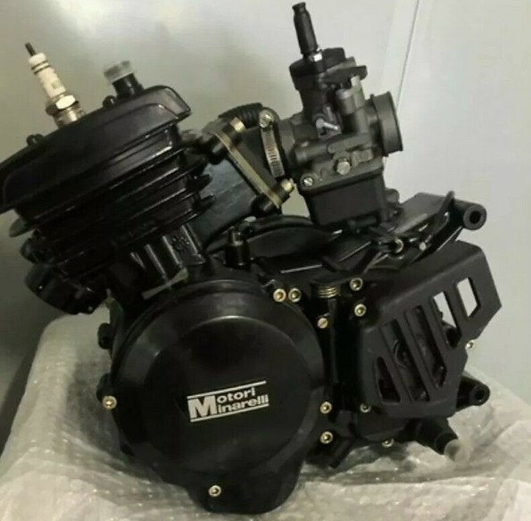

JE pense que c est le genre de MOULIN a eviter ON TROUVE PLUS RIEN EN PIECES DETACHER MEME PAS LES PISTONS .JPC a écrit :Y'a un MR6 Tresoldi sur la bay :
https://www.ebay.fr/itm/Motore-Minarell ... SwFutdaOD-

bonjour , oui fonderie espagnole . pour repondre a GITANE-MAIS , il y a des fonderies italienne qui sont rentre en ESPAGNE surement les premier RIEJU ( un accord ou licence avait etait passer pour monter sur les modèles compétition ). mai il sont rares .JPC a écrit :Donc celui-ci espagnol ?

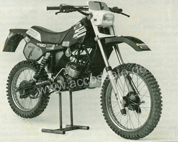

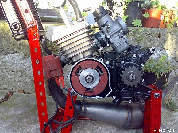

Pour ce que je vois de cette photo, le HRD est équipé d'un K6 avec un kit liquide qui ressemble au haut moteur du MR6.JPC a écrit :Comme celle ci, il me semble :
[img_citation]http://www.srcf.fr/forum/img_forum/2019 ... mr6-01.jpg[/img_citation]
Les fixations ne sont pas du tout identique entre un P6/K6 et un MR6 (idem AM6 me semble t'il)...

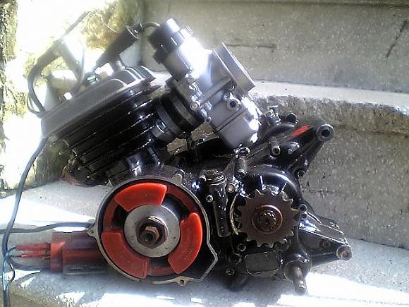

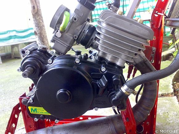

Voilà à quoi ressemble un MR6... et quelque peu différent
Il y a pas mal de photos sympa ICI ou LA et quelques bricoles encore LA si c'est pas trop ancien.
La version bridée avec PROSPECTUS
J'ai retrouvé CE POST et la version Huvo Casal... mais encore plus difficile ) trouver qu'un K6 ! A voir avec Eugenio ?????
En MR6, tu peux te tourner vers l'Espagne... et ce serait sans doute TOP
