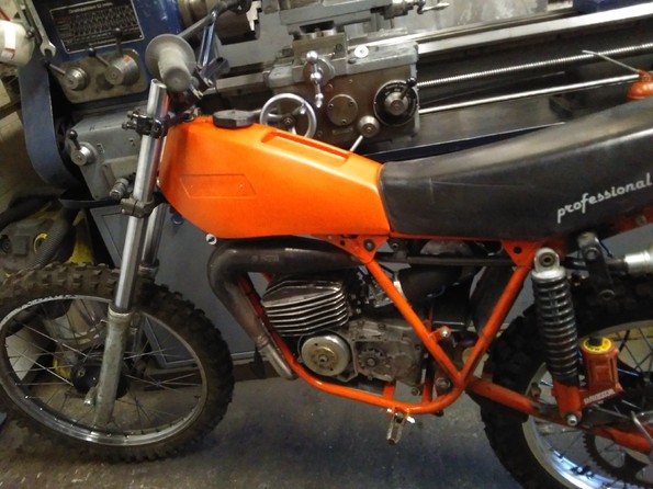

Réservoir fini... encore des bricoles mais ça avanceImage je ne remonterai pas la boîte à outils ,pas utile et dangereux pour les "choses de la vie" :D
yaktrial
Messages : 838
Localisation : oise
Message par yaktrial »
ben elle était tournante avant de la démonter
y'a pas de raison qu'elle ne re fonctionne pas :clin:

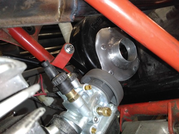

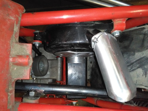

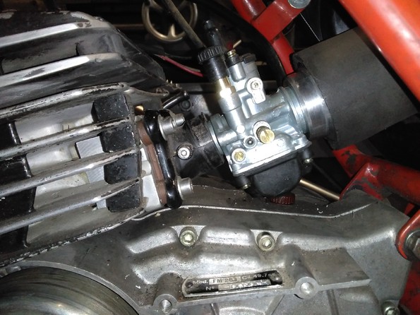

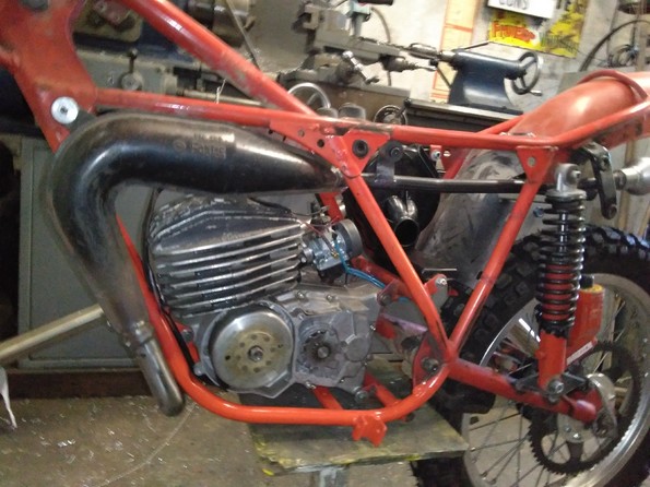

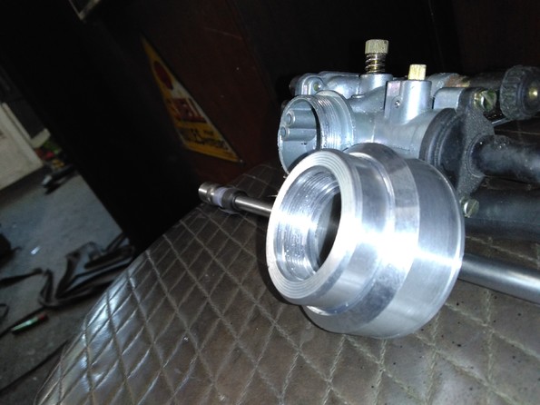

Aujourd'hui raccordement carbu/ filtre ...pas simple du tout avec le changement d admission,le carbu n est plus a la même place que l origine :/...avec un peu de tôle ça ira :hein:ImageImageImageImageImageImage bientôt la mise en route

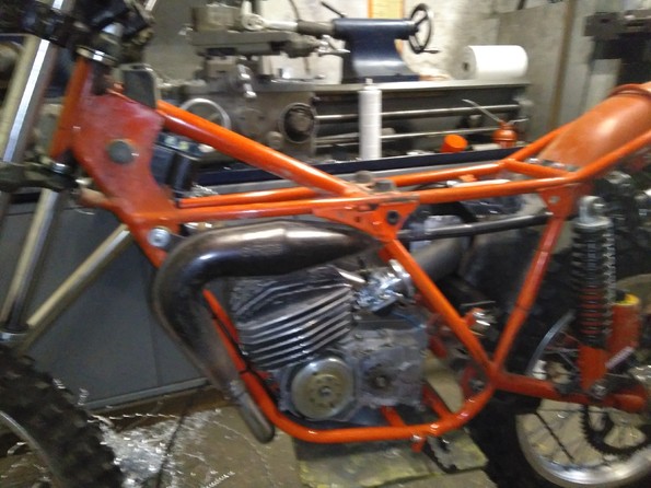

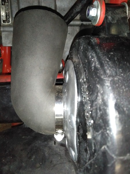

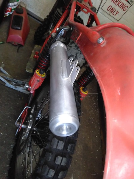

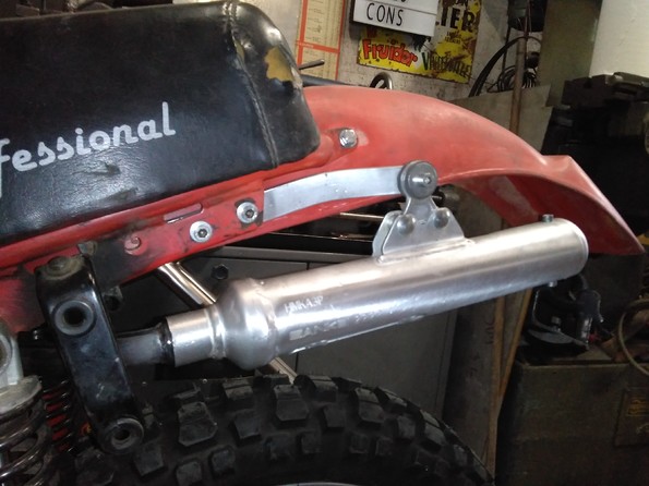

Montage de l échappement d origine modifié au tube de fuite par un tube plus gros d un millimètre et cintrage en S après l amortisseur pour monter un silencieux de 125 CR Honda modifié pour montage a gauche et réduction du tube perforéImageImageImageImage
Messages : 27436
Oh pétard, Professional!! :hein:

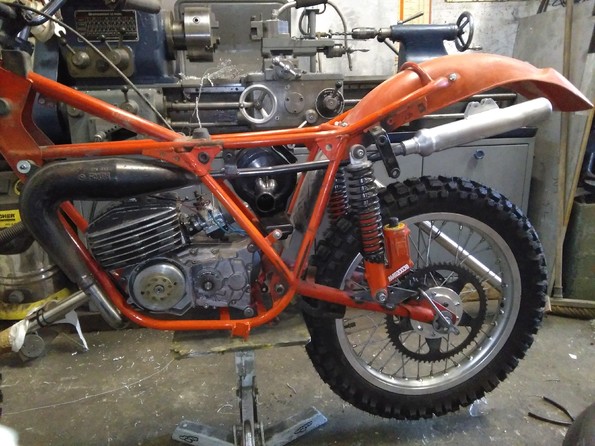

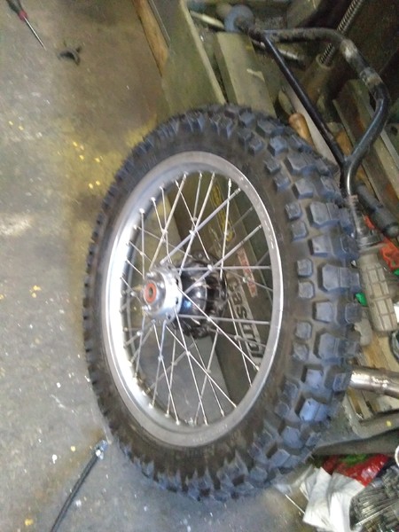

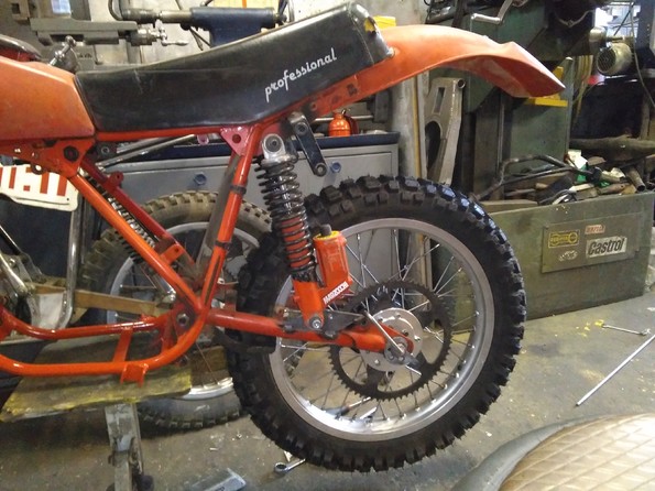

Roue arrière finie...la chaîne ne devrait pas passer loin . Mais ça iraImage

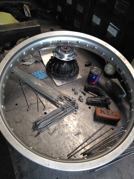

Reçu le colis du sponsor :D...jante et spi fourche...d ailleurs deux jante en 1,85 et 2,15... Ce sera bien sûr la 1,85 de rayonnée...lundi ..d ailleurs montage du moteur sur le cadre lundi certainement aussi... bientôt mise en route :hein:Image
