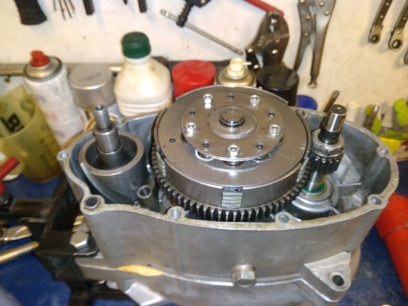

Ma boule de cristal est en panne ( pas de wifi) mais je pense aussi comme DOM :clin:
Donc ca vient bien de l'embrayage !!
Soit un mauvais calage de la cloche(rondelle usée ou manquante) soit roulement usé .
zundappiste

Effectivement oui c'est un problème incompréhensible mais y aurait il une marque de roulement mieux préconiser pour ce type de moteur ? Et non l'embrayage frote nul part et quand on embraye le bruit disparait et puis en lachant l'embrayage le bruit revient

Messages : 3311
très certainement un roulement :)
ceci dit ! il est très difficile de faire un diag sans voir les entrailles de l'engin :clin:

Peut-être que ton embrayage frotte sur quelque chose dans le carter?

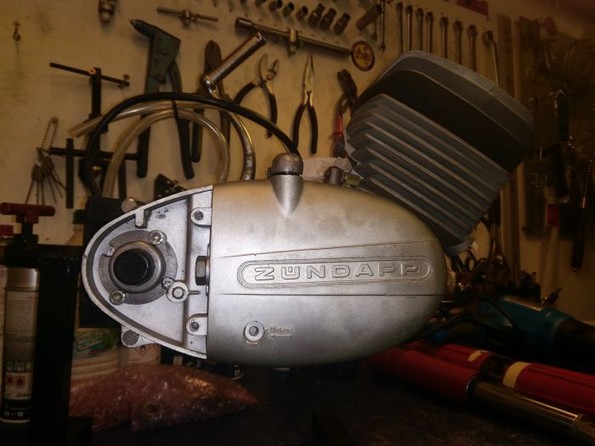

bonjour alors voilà mon problème j'ai un zündapp efs gt super et j'ai refait le moteur mais le souci c'est que le moteur n'a pas beaucoup de force comme si on retenait la moto et au ralenti elle fait du bruit de cloche d'embrayage , est ce que c'est déjà arriver a quelqu'un et comment pourrai-je résoudre le problème car impossible de résoudre le problème :/ elle est toute d'origine boite 5 vitesse avec un allumage kokusan régler a 1.1 !!! j'éspère trouver de l'aide merci a vous d'avance
