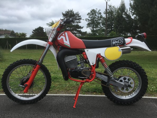

Voici la version actuel, j'ai changé les suspensions et rajouter une roulette.

Le Ves
Messages : 757
Message par Le Ves »
Merci, en tout cas elle est superbe.
J'ai deux petits conseils qui me sont venus à l'esprit en regardant la photo côté gauche avec l'emplacement du reservoir séparé de l'amortisseur gauche et la chaine un peu lâche:
- le flexible de l'amortisseur risque d'être abîmé par ta chaine si elle rebondit sur le patin du BO lors d'une décélération. A l'origine le réservoir est fixé sur l'arrière du cadre juste avant la boucle arrière.
- il manque la roulette sous l'axe du BO pour soutenir la chaine.
Modifié en dernier par Le Ves le 30 avr. 2020 09:24, modifié 1 fois.
Yves

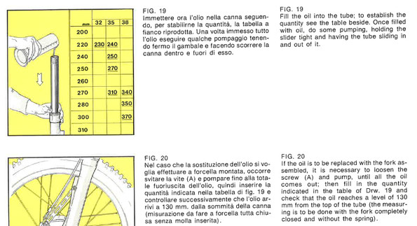

Messages : 3311
+1 :) ceci dit ça fonctionne bien avec la quantité mais c'est plus précis en cas de montage complet et rinçage de la fourche
fmace
Messages : 232
Message par fmace »
Pour une fourche entièrement démontée, je pense qu'il est préférable de se fier au niveau plutôt qu'au volume:
