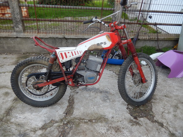

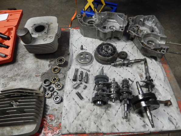

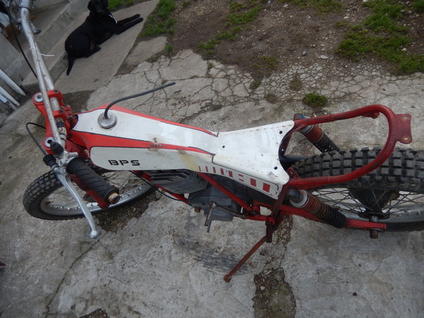

bon j'ai ouvert un teuteur en vu de le reconditionner
l'éclater indique un joint entre les deux carters centraux
hors il n'y en a pas sur celui démonter
faut il en mettre un et de quel épaisseur ?

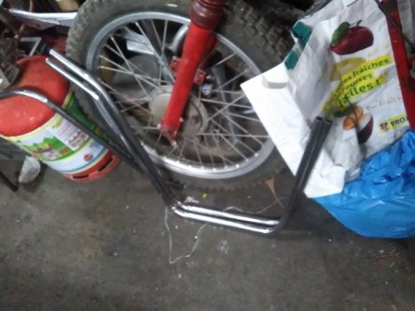

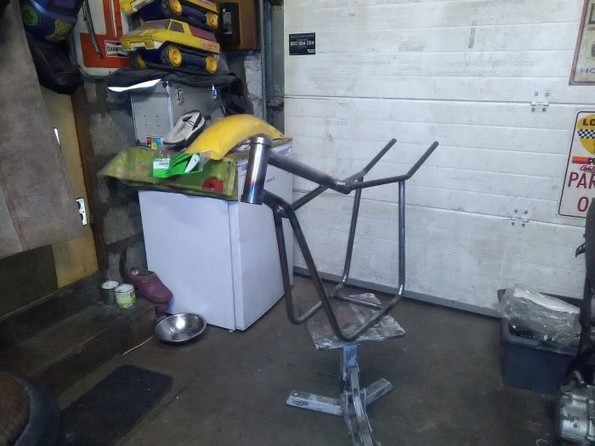

quelques petites avancées sur le cadre :cool:
haubans et fixations moteur

bravo je tien a souligner que c'est bien dans l'esprit en effet les premières bps
avais des cadres maison mais celle ci étai des enduro les trials sont arriver un peu plus tard
quand aux moteur a l'étude il semblerai bien que ce soit en coopération avec morinie ou aprilia
bps étant fâcher avec swm qui importer désormais leur propre moto .
salut jojo
Wahou, c'est top!! Je crois savoir qui t'aide pour le cadre. ;) :cool:

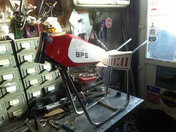

bon décision prise il y a quelque temps maintenant que le pseudo proto non abouti va rester quasiment dans son état originel pour conserver au mieux cette page d'histoire :)
en parallèle est lancer la constuction d'une réplique en l'ameliorant dans l'esprit de l'époque afin de vraiment rouler avec :cool:
voici quelques clichés du commencement des travaux :P
PS : ce n'est pas moi qui fabrique le cadre

bon vérification de l'ensemble aujourd'hui moto et coque
c'est raccord

après déculassage il s'avère que c'est un 125 --piston en 54

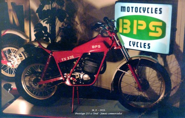

effectivement depuis que je cherche de la doc sur cette machine il est évoquer dans certain article la collaboration entre Boudet et Morini pour la mise au point d'un moteur un peu plus velu pour concurrencer les autres 200 tel montesa ou fantic
il a d'ailleurs visiblement exister sur la très rare Panda TR 175 alésage 64
si tu chope d'autres infos tu peu nous en faire profiter
il y a eut celui ci aussi le 235 mais jamais commercialiser
