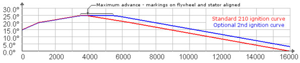

si je dis pas de bêtise , Cédric doit avoir ce cdi
210c130.
avance max à 4000 trs/minutes =repere rotor et stator en face
bien sur les 25° ne sont qu indicatifs.
sur ma 400 , par exemple , j ai calé à 2 mm et au max d avance , ça fait 17°
apres , lorsque je cherche une avance optimale
je me casse pas trop la tête.
je pars d une petite avance,style 0.5.
et je fais des essais de 0.2 en 0.2 de plus:0.5,0.7,0.9........
c est un peu long , mais normalement , on doit arriver à ses fins et trouver l avance ou le moteur fonctionne le mieux.
avance trop faible , moteur creux et qui a tendance à prendre des tours de folie , mais sans force.
avance trop forte , couple, pas de prise de tours,et risque de retours de kick.

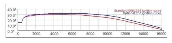

gérard DELON a écrit :essaye avec 4 mmc'est un allumage qui déphase beaucoup :clin:
[img_citation]http://www.srcf.fr/forum/img_forum/2019 ... ontage.jpg[/img_citation]
[img_citation]http://www.srcf.fr/forum/img_forum/2019 ... li-am6.jpg[/img_citation]
Quand on regarde la courbe, au ralenti, entre 1500 et 1800, l'avance est d'environ 28°.
Elle monte légèrement, pour passer sur un palier entre 30 et 32.
Puis elle diminue à partir de 8000 tr/mn et tomber à moins de 5° à 16000 tr/mn.
Question: est-ce que cette courbe s'applique à un calage initial de 0° degré?
