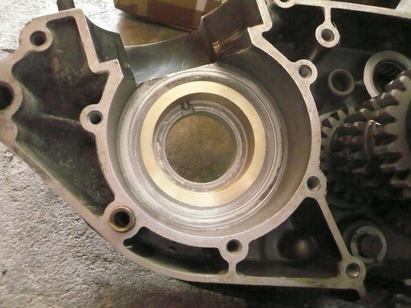

Il y a encore un peu de serrage donc pas de clinquant... Mais pas assez a mon goût.... Je vais mesurer mes logements et vous dirai bientôt

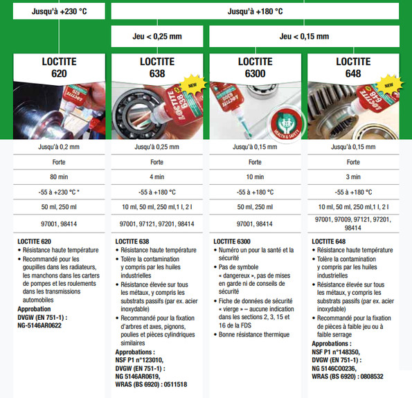

3-
sans en mettre de trop pour ne pas polluer les billes
(je ne parle pas du clinquant car pas fan )

J ai déja eu ce plan ,
réparé avec réalesage des carters et montage serré de frêtes bronze.
bon courage. :clin:

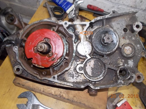

tu dois dévisser la petite vis sur le carter gauche
[img_citation]http://www.srcf.fr/forum/img_forum/2018 ... -Copie.JPG[/img_citation]

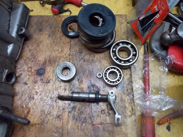

flèche orange les 2 roulements
flèche bleue la bague
flèche verte la saignée dans la bague ou viens se loger la petite vis que tu auras desserrer (photo précédente )
pour enlever le tout
-enlever la petite vis (sur le carter gauche )
-placer un tournevis plat entre le roulement et la partie de la commande cote intérieur du carter gauche (nb il faut enlever le roulement et placer une petite protection pour pas abîmer la partie du roulement qui reste en place
tout l'ensemble va monter ,tu va bien sur être caler lorsque la course de -+ 1cm serra atteinte
donc pour remonter de cette course -+ 1cm tu rentre dans le logement un écrou de m6 entre la patte et le plat du tournevis et ainsi de suite ,lorsque tout est dehors tu auras ceci
