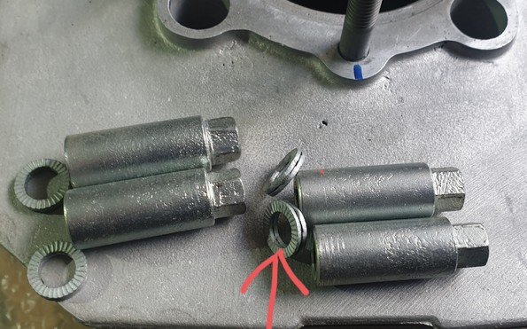

bonjour, concernant les écrous a la base du cylindre ,
la il y a un blêmes , il faut si possible replacer les mêmes (ils sont disponibles j en ai acheté il y a peu )
ils sont fermer et longs pour une bonne raison éviter l oxydation (rouille ) des goujons
j ai du donner un trait de disqueuse dans la base d un cylindre pour le retirer l 'écrous cours
qui était devenu rond car bloquer par la rouille
donc ne pas utiliser d'écrous court sous peines de ne plus savoir les retirer
ne pas utiliser des écrous avec rondelles intégrées ils ont en acier et les freins sont ailettés tu déforme la bases du cylindre en alu en les serrant
pour les rondelles pas en acier , il faut placé celle d'origine qui sont en alu , voire la même en cuivre ' ceux ci reprennent les défauts de l écrous /base , et reprennent la différence de dilatation entre alu acier )
je vais faire une piqure de rappel , les ingénieur constructeur on établi un cahier des charges , il faut respecter ce qui a été préconiser par eux pour votre moteur
serrage 2.5 kg , si acier a 2.5 ils se desserrent , car ils doivent être serre a 4.0 (la ils endommage la base en alu
pour faire simple il faut un écrou borgne ,rondelle alu /cuivre serrer a 2.5 tout le reste est a proscrire

Et pourquoi tu ne conseils pas de mettre quelques goûte de frein filet dans mes écrous de goujons du bas moteur?
Température trop élevée même à cette endroit, non compatibilité avec les idrocarbures?
Avant mes écrous se dévissaient très difficilement, mais maintenant que j'ai repasser un taraud pour enlever la calamine et les aient zingué, et aussi bien nettoyer mes goujons, ils se vis à la main.
Du coup ce que j'ai peur, c'est même avec mes très bonne rondelles freins sur la photo que je compte mettre, je ne voudrais pas qu'ils finissent par se débloquer à la longue avec les vibrations ...
Parce que une fois ma culasse en place, je n'ai plus d'accès pour vérif...

Une autre chose, j'ai envie de mettre ces rondelles freins qui sont en 2 parties "photo", sous mes écrous de goujons. Elles font 2.5 d'épaisseur et sont très efficaces en mécanique.
Je pense aussi mettre quelques goûte du frein filet faible voir moyen sur mes 4 écrous au montage.
Quelqu'un y vois un souci?

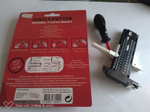

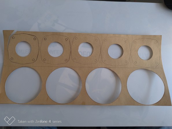

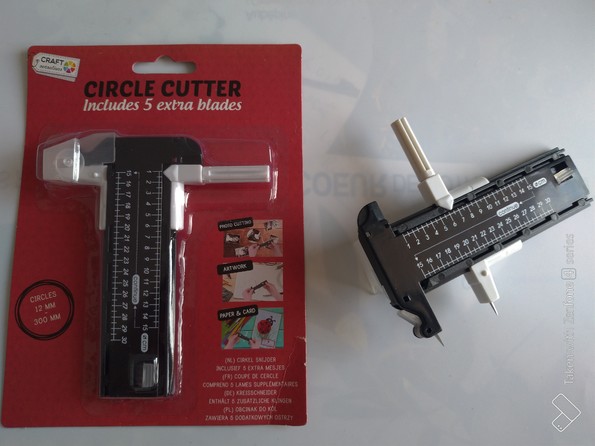

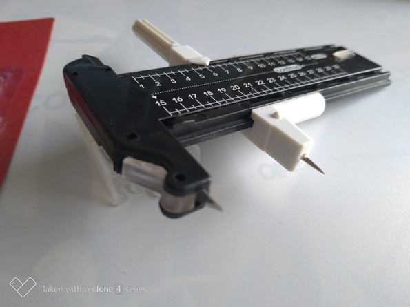

j'ai récupéré un petit outil bien pratique pour pratiquer des alésages dans le papier à joint.
Techniquement le produit est abouti avec un système de verrouillage, blocage bien foutu qui permet de garantir un réglage bien pratique pour la duplication. Après c'est en plastique , donc un produit qui n'aura pas les vertus professionnelles d'un produit construit dans des matières plus noble.
Il s'agit de plus ou moins d'un compas équipé d'une lame de cutter. Je l'ai acheté un prix dérisoire chez "Action" et c'est bien pratique, car dans le cas du joint d'embase, il suffit de prendre le diamètre de l'alésage du cylindre extérieur, de pratiquer la découpe (qui permet un centrage parfait du joint), de découper les 4 trous à l'emporte pièce que l'on comble avec des vis pour éviter toute rotation : il n'y a plus qu'à découper le pourtour intérieur et extérieur du joint au cutter et l'affaire est faîte.
Très pratique également pour confectionner les joints circulaires pour support de spi que l'on trouve chez CZ, HVA ... Montesa et certainement bien d'autres. Après duplication, et découpe en chaîne.
Je te conseille de dupliquer tes joints, ça permet de faire des économies...

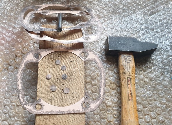

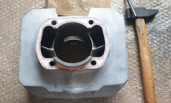

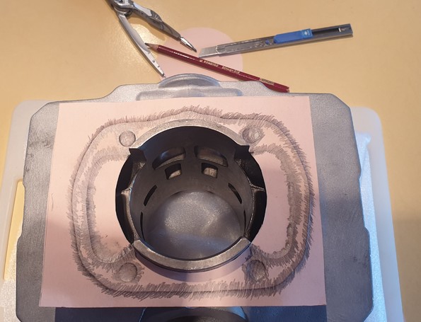

Pour mes calculs moteur, fabrication de joints d'embases provisoires
Je ne sais pas comment d'autres font pour reproduire précisément la forme du joint, moi après avoir tracé au compas et découper le cercle central, séance coloriage pour faire apparaître la forme du joint avec les trous.
Ensuite j'ai écouté les bons conseils de Mr Espada, cutter avec lame neuve, et emporte pièce fabriqué maison pour les trous.
Résultat impecc! Si je ne peux pas procéder pareil avec du papier de 0.7, j'aurais au moins le patron...
