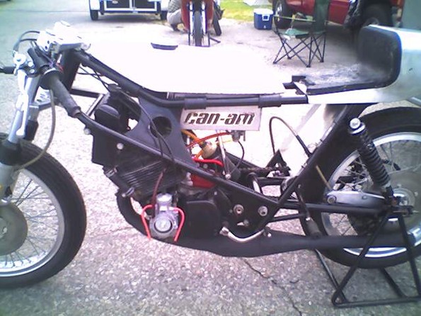

Effectivement, ce type de moteur Rotax avec ce montage de carburateur n'est pas récent. Les Rotax qui équipaient les moto-neige Bombardier du début des années 70 avaient ce carburateur latéral. C'est en déclinant ce type de moteur pour l'usage sur des motocyclettes de tout terrain que Rotax a conçu la fonderie avec positionnement du carburateur tel que nous le connaissons sur nos machines, mais le positionnement "d'origine" était bien le positionnement latéral. Les premiers moteurs pour moto tout terrain sont apparus en 72 sur des prototypes Can-am avec des fonderies aluminium. Ci-dessous, un proto Can-am de vitesse de 74 équipé d'un 175cc à fonderie alu avec carbu latéral :

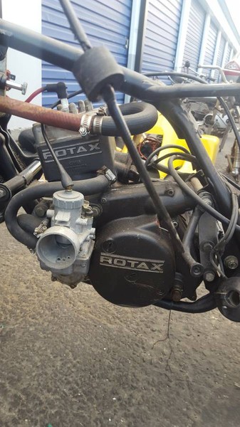

Avec le carbu a cet endroit? Le cylindre est un 250cc ou 2 x 125cc, le fut sur la photo du bon coin ressemble a du 125.
Le cylindre est grave 1981, c'est pour cette raison que je pensais a un proto, on a vu apparaitre le liquide qu'en 83 sur nos motos.

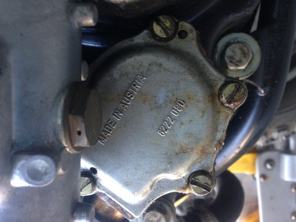

La pompe a eau. désolé je n'arrive pas a mettre les photos dans le bon sens.

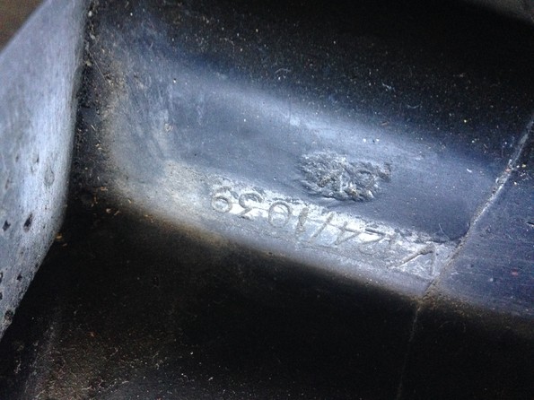

Le numero frappé sur le carter est V124/1039, certainement un 125

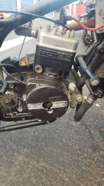

Didier77
Messages : 297
Message par Didier77 »

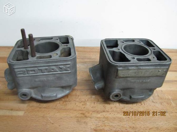

Bonjour Thierry
Ce doit etre un 250 , le cylindre ressemble beaucoup à celui la en annonce
Didier

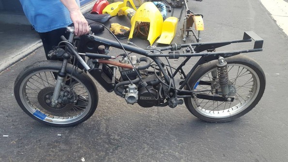

Dans le même genre que le sujet prototype SWM, il pourrait y avoir le Prototype Rotax.
J'ouvre ce sujet car je suis allé chercher une moto chez un gars qui a hérité de la collection de son oncle, environ 90 motos. Il y avait une moto de vitesse, il semblerait que ce soit une Honda mais il y a un moteur rotax pas commun. Le cylindre est frappé 1981, il est liquide. Je pense a un 125 mais il n'y a aucune indication de cylindrée.
