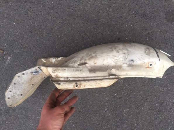

J ai un doute sur le garde boue arrière de chez enduroklassiker ,il s agit de celui la ?
https://www.enduroklassiker.at/en/puch- ... -kurz.html
car il n y ressemble pas vraiment

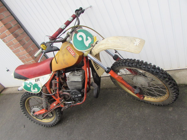

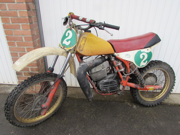

enduro_1980
Messages : 703
Message par enduro_1980 »
Bienvenue.
Il y a tres peu de photos et informations sur les Puch de ces années là. J'ai refait la même cette annee. Pour déterminer l'année, il y a les pedale de frein en tôle ou alu, les fixations de fourches sur le T avec un boulon ou 2. Je pense que la mienne est une 79 car le cylindre est un 74 mm. Regardes le diamètre de ton piston.
La 81 n'a pas le meme autocollant sur le réservoir. Elle avait un mikuni à la place du Bing.
Pour le carbu, tu peux donc monter un mikuni vm36 neuf, pour les réglages ils sont dans l'essai de la 81 dispo sur ce site ou ce sont les mêmes que la can am.
Pour le gb avant il est chez UFO. L'arrière etait chez ktmklassiker, bien moins cher que chez Frigerio.
Le piston est dispo facilement chez Bihr ou Ebay.
Pour la doc moteur, elle est sur ce site dans la rubrique rotax , ce sont les mêmes moteurs.
Modifié en dernier par enduro_1980 le 16 sept. 2016 16:00, modifié 1 fois.

Voici donc ma 250 puch frigerio dont j'ignore l'année (surement entre 78 et 81) :D
Je recherche donc si vous avez ca qui traîne ou un site internet ,un garde boue ar , de la pièces moteur (pistons,arbre de sélecteur ...) un carburateur (d après ce que j ai vu sur différent site ca doit être un bing ,mais quel modèle ? ),ainsi que de la documentation (moteur et partie cycle)
