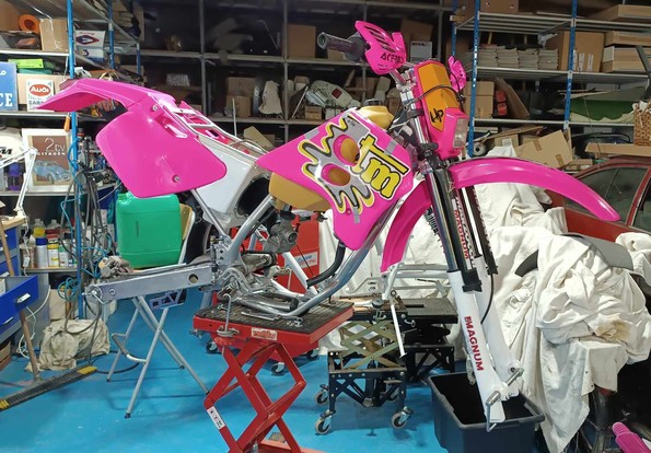

Doudou77 a écrit :Ca traine.... :lol:
[img_citation]http://www.srcf.fr/forum/img_forum/2023 ... 7683-n.jpg[/img_citation]
[img_citation]http://www.srcf.fr/forum/img_forum/2023 ... 1352-n.jpg[/img_citation]
quelqu'un aurait il cette cote pour découper... :cool:
[img_citation]http://www.srcf.fr/forum/img_forum/2023 ... 8_cote.jpg[/img_citation]

artstransports a écrit :Moi j’ai pas La science infuse jusqu’au 94 OK mais en 95 ta boucle arrière est différente les plaques latérales numéros différentes de garde-boue arrière différent regarde les photos ils avaient monté une bavette normal amitiés
tout à fait ! 95 et 96 idem en plastique et boucle
artstransports a écrit :Les plastiques même forme que les Kawasaki à l’arrière
mousse de selle identique à partir de 97
artstransports a écrit :Mais cela n’empêche que ta machine va être magnifique amitiés à toi
j'espère... Merci à toi
Messages : 8182
Si si, c'est bon ;)

Je pense que cette bavette ne va pas avec ce garde-boue !amitié

THIERRY a écrit :Oui, decoupe du gb 245mm selon mr Blin du Loir et Cher!
Merci Boss :bise:, depuis le temps que je dois l'appeler lui....

sn125 a écrit :salut Doudou
j ai un garde boue arrière de Gasgas 250 enduro 1995 , la longueur pour la découpe est de 280mm (du trou de fixation latéral à la découpe)sur le modèle que j ai.
si cela peux t aider.
Merci !! :bise:
