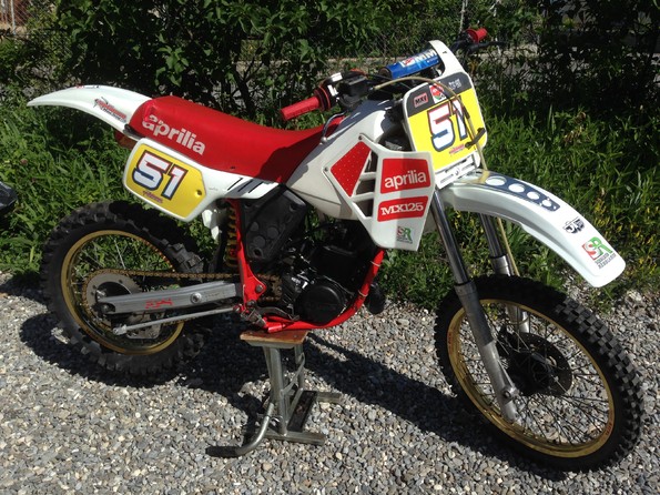

jean-pierre05 a écrit :Bon ça avance , je serais prêt pour l'endurance du 18 :clin:[img_citation]http://www.srcf.fr/forum/img_forum/2016 ... G-3328.JPG[/img_citation][img_citation]http://www.srcf.fr/forum/img_forum/2016 ... G-3326.JPG[/img_citation]
Superbe, bravo JP! :cool:

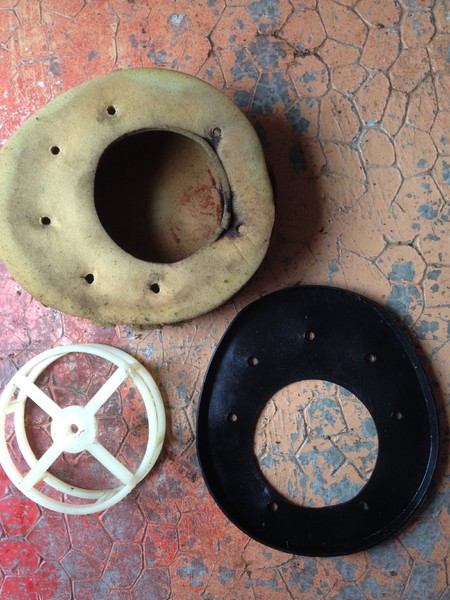

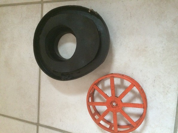

Le montage 1983
Le filtre adapté

Messages : 4377
jean-pierre05 a écrit :Oui il y a une cage dans la mousse du filtre, le diamètre du trou dans la mousse fait 34 cm il est un peu excentré et la mousse est prise en sandwich entre deux caoutchouc donc un avec des picots .
Demain je fait une photo .Le problème sur Gap personne n'a de stock donc je ne peux pas farfouiller pour chercher une mousse à adapter :(
Ok, essaie de passer la photo
Apparement le même montage donc, par contre "un trou de 34 cm" , j'aivais trouvé un filtre de RM ( je crois que j'ai gardé la référence) légèrement ovale et de la bonne dimension, pour les trous des picots caoutchouc pointe chauffée et ça va nickel.
Je regarde ça au plus vite et photo éventuellement.
Messages : 4377
Salut,
Il y a une cage pour le filtre ? photo ?
Sur la 83 avec une boite à air ressemblante, j'ai trouvé un filtre KTM juste un poil modifié qui va nickel.
