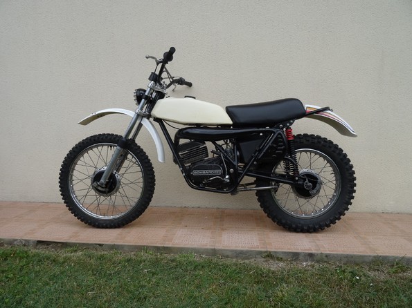

Belle et rare! Ces embrayages ROTAX, pas le top...quel cable as tu posé Daniel?

Oui, très belle ! Kaiman 40 ! :rolleyes:
Chouette brelon :clin:
Jeumsouvien
Messages : 603
Message par Jeumsouvien »
Superbe. :cool:

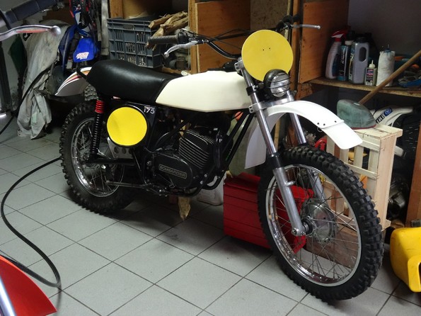

Mamie Karibou vient de se réveiller, mon engagement pour Auroux part ce weekend! :)
La moto tient bien le ralenti et prends bien les tours.
D'ici là il me reste à faire le faisceau électrique, les freins, la transmission, les pneus, la déco, revoir les amortisseurs arrière trop durs, améliorer l'embrayage, finaliser la béquille et quelques babioles!

Ah il aura voyagé, celui-ci!!! Enfin, il a trouvé preneur et c'est tant mieux. Daniel en fera bon usage, et s'il arrive à bien tout "goupiller", on devrait peut-être voir 2 Tnt rouler ensemble à Auroux! :clin: :clin: :clin: :clin: :clin: :clin: :clin:
