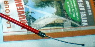

Une j'tite photo d'embout permettant de rallongé une gaine trop courte (sans couper le câble :rolleyes: ).
Il peut être raccourci, modifié, selon besoin. Normalement la petite boule du câble de gaz passe à l'intérieur. :cool:
Ça provient de frein V-brake (VTT). En sortie de carbu, cela peut permettre de donner le bon angle à la gaine, parfois proche du pot d'échappement. :hehe:

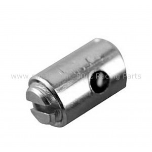

Il m'arrive souvent de faire moi même mes cables. Je vais chez le marchand de vélo du coin et je prends du câble d'accélérateur ou même parfois du cable pour dérailleur qui est plus costaud. La partie du cable ou il à une boule ou un cylindre ou autre chose va dans le carbu et la partie ou il n'y a rien va dans la poignée d'accélérateur. J'utilise un serre cable cylindrique qui va pile poil dans l'espace réservé à cet effet dans la poignée. Dans ses serres câbles le serrage se fait par une vis fendue qui une fois serrée ne dépasse pas du logement de la poignée. Il faut s'assurer que tous les tendeurs soient réglés au minimum pour se garder une marge si le cable est coupé trop long. Pour couper le câble une bonne paire de pince et en une seule fois. J'ébavure ce qui dépasse si nécessaire et un point de soudure étain pour finir. J'espère que c'est clair parceque c'est plus facile à faire qu'à expliquer :). Bien sur quand j'en trouve je prends du tout fait.

Il existe des serre-câble spéciaux pour câble de gaz. Ils se montent coté poignée. :cool:
Et comme dit Doudou77, surtout pas coté carbu. :hehe:

Doudou77 a écrit :Serre cable dans le carbu, surtout pas !
Si ca lache c'est direct dans le bouilleur.... :quoi:
Oui, en effet c'est très risqué, c'est pour cela qu'il faut un vrai cable d'accélérateur !
Messages : 3835
Non, je pense que tu ne peux pas mettre un serre cable dans la poignée d'accélération. Le serre cable doit être OK dans le carbu, il n'y a pas beaucoup de tension dans ce cable, contrairement aux freins.

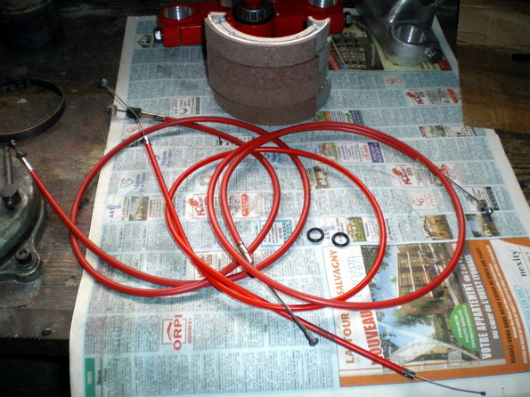

Pour mon Aprilia 240 RC, j'avais trouvé chez BMZ tous les cables qui vont bien, sans être de l'origine :
Sinon, il faudrait faire fondre un "plomb" au bout du cable mais je crois que cela ne tient pas bien...
Les autres squadristes ont peut-être une astuce sur le sujet ?

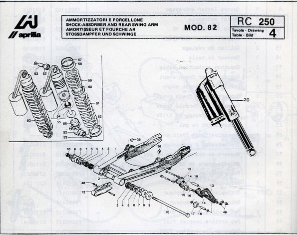

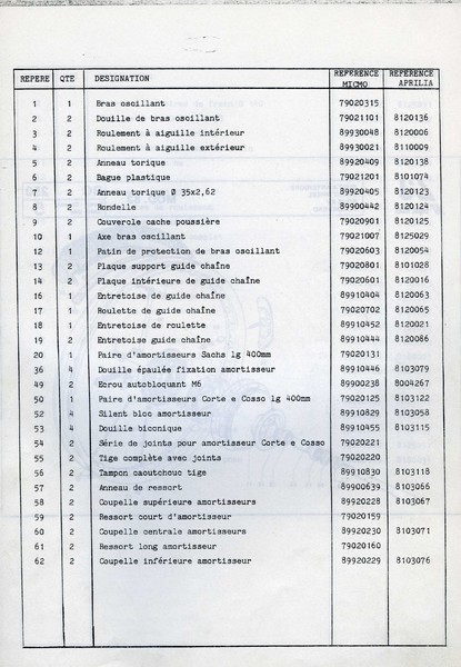

bonjour,il faud monter les bagues acier avec l'epaulement cote interieur(contre l'araignée rouge)puis les bagues plastique du cote exterieur avec epaulement dans le bras et coiffer le tout avec les caches alu.voila.

de plus je reflechi pour pouvoir mettre les bagues du bras oscillant.

Salut Marc, tu as arrété ta restauration, t'es bloqué dans une congère?? :lol: ;)
Problème d'ordi pour moi en ce moment, grosse galère! Je te scanne un doc avec le montage dès que je pourrais.
