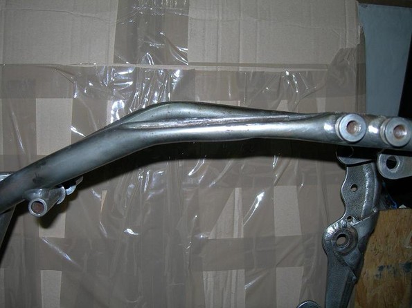

Sans pourrir le post de Lionel, en parlant de cadre en 25 CD 4S, voici l'état du mien :
un Barigo ....
Ma question, pendant qu'on discute remise en état de cadre : que faut-il que je fasse ?
La solution du baron : percer et repousser ?
Ou couper et remplacer, sachant que j'ai acheté 1m de tube 25 CD 4S en 20 mm de diam pour réparer ... ?
Ou laisser comme cela, mais c'est moche !!!
J'hésite.
Si vous avez une idée ....

comme tu dis" la photo est plus impressionnante que la réalité" et si il n'y a pas de CRIQUE moi je laisserai comme ça, c'est vrai que esthetiquement c'est pas terrible mais faire un trou de 6/8 mm dans un tube diametre environ22 et epaisseur 1,25/1,5 puis chauffer ça reduit serieusement ces caracteristiques mecanique,si toute fois tu dois souder au TIG perce un petit trou de 0,5 mm un peu plus haut car quand tu soudes au TIG la chaleur va mettre en pression ton tube et ton bain de fusion va gicler puis tu rebouche le trou de 0,5
si tu as besoin je peus te donner des baguette de 25 cd 5 j'ai plusieurs diametres
Salutations laurent
La photo est plus impressionnante que la réalité.... il ya 3 solutions
Juste redresser au mieux...avec la méthode du Baron..(merci pour le tuyau à défaut de tube :lol:) sauf que je vais percer à 6 maxi, pour pas fragiliser le cadre là ou il est déjà mal en point...
Refermer au tig pour question de dispo métal d'apport et afin d'avoir un cordon solide
Et finir à la brasure pour fignoler l'esthétique
Ensuite, meulage et ponçage pour l'esthétique
Dom, l'epoxy ça tient sur la brasure ??
Autre solution, je cherche un donneuse d'organes....SWM, Japonnaise...etc...
Je prélève à la disqueuse l'organe qui va bien
Je coupe le cadre de la TM et je fais greffer l'organe par le chir du coin
Trouver un autre cadre...bof...(j'en ai bien un autre mais il est encore pire...type Verdun en 18 :mick)..
Décision entre Noel et le jour de l'an...en fonction des résultats du redressage à chaud

SWM 56 a écrit :Et pourquoi pas mig fil inox?
Au tig quel metal apport mettre ?
Vu le peu d'usage, quelques baguettes coutent moins cher.

Vous vous prenez la tête pour rien pour le choix du fil, fil de base pour la ferraille!
Le réglage du poste est plus important, faut qu'il fasse le bon bruit pour faire le bon cordon.

Voici la méthode du Baron.
Perçage d'un trou de 8 mm à l'opposé du tube qui a la "beugne"
Tu chauffe la "beugne" au chalumeau et tu repousse au petit marteau et au chasse goupille de 6 ou 7 (pour avoir du jeu en latéral) de l'autre coté.
Une fois fini, tu referme au semi auto l'endroit que tu avais percé.
Fait un nombre de fois important, ça va nickel.
