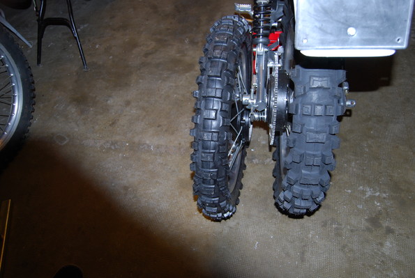

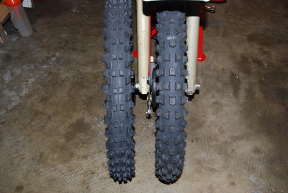

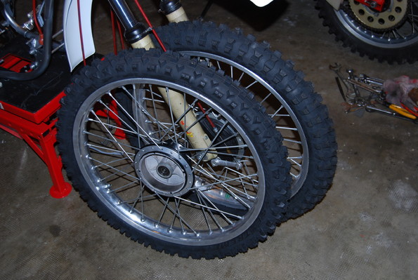

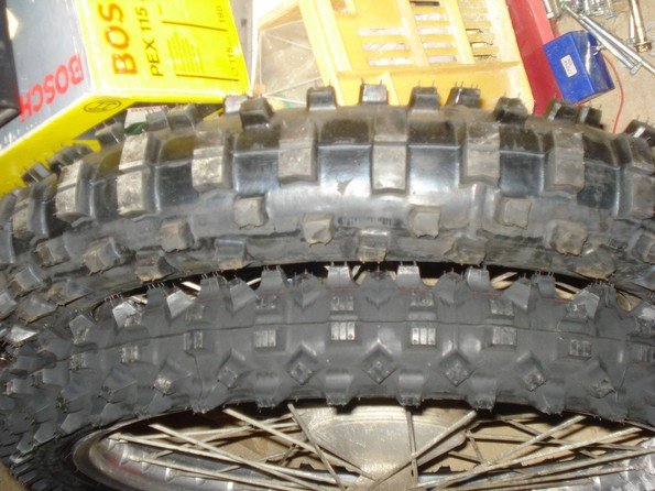

Je mets en ligne des clichés des pneus montés. Ceux qui sont sur la moto sont les MICHELIN AC 10 (80x100x21 à l'avant- 100x100x18 à l'arrière ) et ceux sur les roues à coté, les METZELER SIX DAYS (avant 80x90x21 arrière 110x80x18 ):
Contrairement à ce que je croyais au départ, la différence est plus nette sur le pneu arriere qu'avec l'avant!
Clairement le METZELER arriere 110x80x18 ne peut pas se monter sur autre chose qu'un 50 ou 80 et pour moi l'avant c'est presque KIF KIF.
