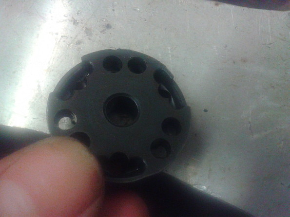

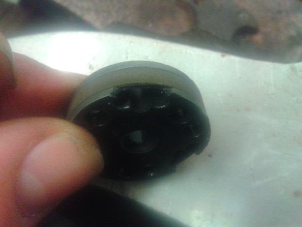

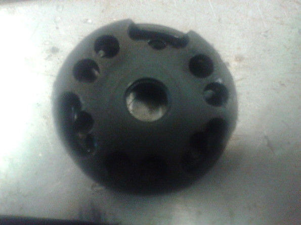

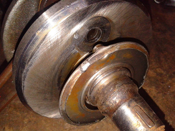

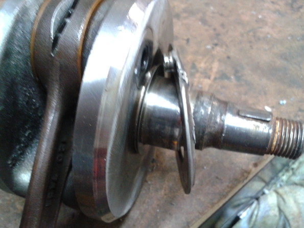

S'il est en bon état, c'est plutôt un bon plan pour la lubrification du roulement de tête de bielle.
Le maneton est spécifique, car il y a un ou plus, trou pour que l'huile sorte au niveau des aiguilles.
Et comme dit au dessus, sur les Rotax 4 temps, ce système est toujours présent.
Le moteur ne viendrait pas d'un trail voir d'une CAN-AM? :clin:

Merci Swoum_55 .
J'ai cherché sur des éclatés de moteur Rotax en remontant aux premiers rotax mais je n'ai pas vu ça une seule fois.
Je dois le remettre ou je peux remonter le roulement sans cet objet ?
A ton avis ?
A ton avis ?

C'est un flasque qui récupère de l'huile du mélange et l’envoie vers le roulement de tête de bielle.
C'est la première fois que je vois ce montage sur le 2 temps.
Sur le Grotax 4 temps, c'est la norme. :clin:
J'avais en tête le terme "écubier" mais ce n'est pas ce mot qui convient.

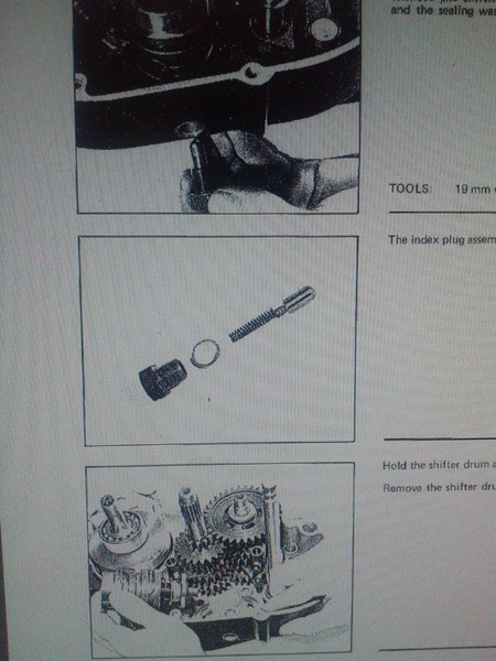

Je viens de voir sur certains éclatés de moteur que cette vis apparaît en dessin léger.
Le soucis c'est que ça décale mon barillet de + ou - 1/6 de tour et de ce fait toutes les vitesses ne savent pas passer.
Voilà, je viens de trouver. : rotax 1977, verrouillage des vitesses en-dessous du carter.

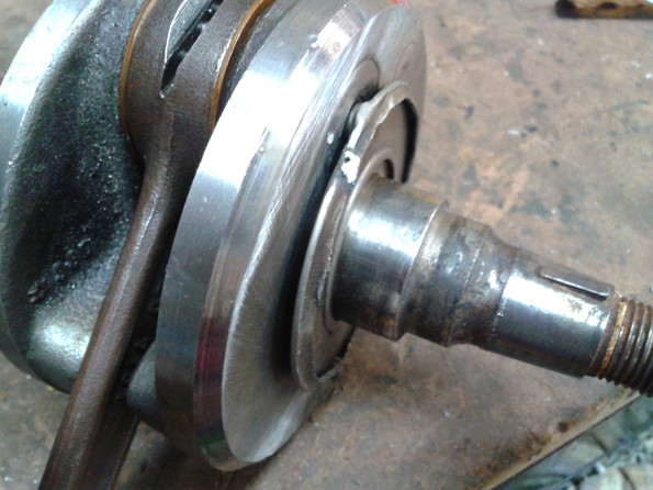

J'ai trouvé un bas moteur de 250 6 vitesses avec embiellage en parfait état.
Le carter droit est "bouffé" par la corrosion. En Belgique, on dit qu'il a le cancer de l'alu ! :mick
J'ai remonté la BV dans mon ancien carter et ça fonctionne tant que je ne mets pas le verrouilleur de vitesse. Quand il est mis, tout se bloque.
Je viens de remarquer que l'ancien carter, le verrouilleur de vitesse était vissé dans le fond du carter, comme un bouchon de vidange ! :mick
L'embielllage que j'avais et celui du bas moteur que je viens d'acheter ont les mêmes roulements.
Les bielles sont différentes le "nouveau" bielle 120 7131 et celui que j'avais 121 7131. ;/
Les roulements sont les mêmes, (3205 et 6206)
du côté allumage celui que je viens d'acheter était monté sans cage de téflon. :/
Quelqu'un sait-il m'expliquer la raison de ces différences et qu'est-ce que ça implique ?
Merci ! :bise: :bise:
