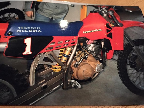

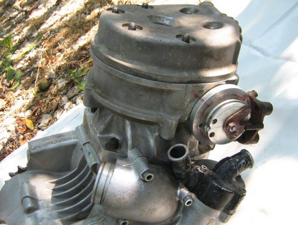

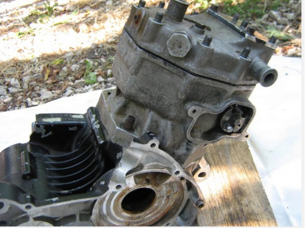

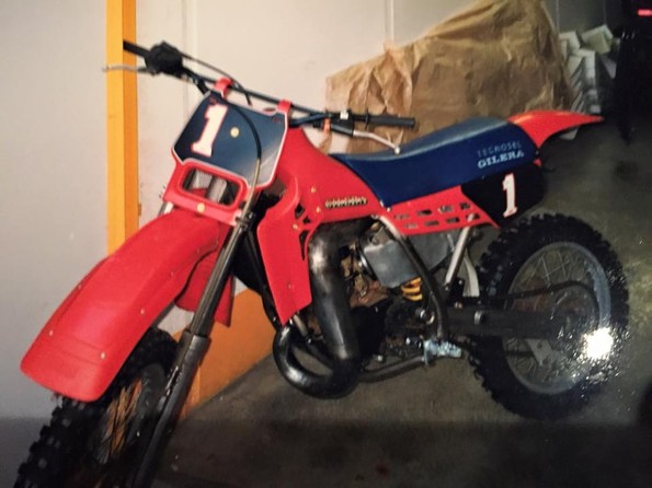

pierre66 a écrit : :quoi:
Moto d'usine?
La pompe à eau est différente.
Les carters en magnésium?
Avis aux spécialistes.

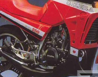

non carter de ngr 250 de route il y a 2 modèles celui la et celui-ci
certain on même réussi a mettre le carter gauche avec la commande d’embrayage hydraulique
pour faire plus usine
c'est une belle copie , mais il manque la valve a échappement
3 modèles de valves:
- une pneumatique (la même que SWM 250 )
2 avec une commande mécanique style ypvs(yamaha)
3 version hydride

par pierre66 » 14 avr. 2015 13:53
:quoi:
Moto d'usine?

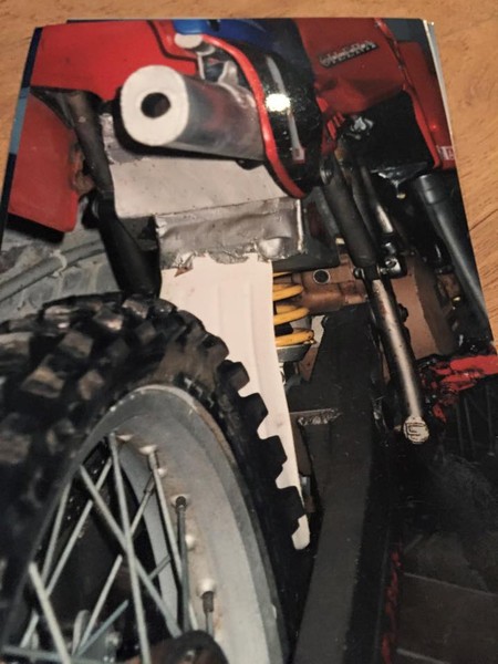

par gpm1 » 14 avr. 2015 11:42
Une autre version.
Vu la boite à air en alu :clin:

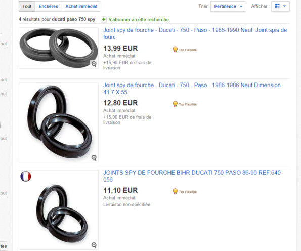

par birdy459 » 12 avr. 2015 13:59
pour les spy , chez ducati ou sur le net ducati paso 1986 ou certaine bmw 80 gs -+ 12 euros
le piston attends d'avoir le moteur que tu as acheter et donnes moi les dimensions je te dirai ce qui va dedans
