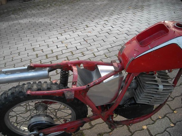

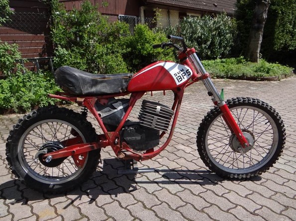

Il y a bien longtemps J'ai récupéré ce reste de moto :
Je me suis mis en tête de la restaurer :

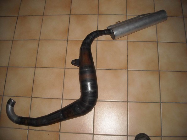

J'ai fait fabriquer un échappement chez mon pote Frank Stütz:

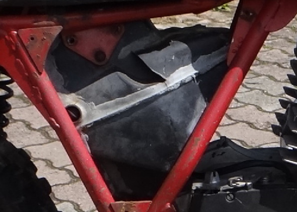

Et aussi une boite à'n'air , car la précédente était irréparable

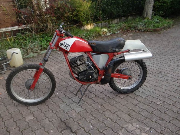

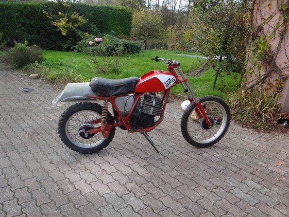

Et voilà où j'en suis :
Et c'est là que je vais avoir besoin de vos encouragements, conseils , savoir et aussi de vos greniers et/ ou caves ...
1) J'ai un très gros faible pour les BPS et autres Svoumes en rouge et blanc ( premières émotions avec une moteur qui ronfle ...)
Je sais qu'il y a eu des 125 Silver Vase en rouge et blanc , Mais y'en a-t-il eu en 250 ??
Sinon je la ferai en cadre gris et résé rouge foncé métal ..
2)Ma selle ne correspond pas , c'est une selle de RS/GS avec le 2 doigts
Ki K'aurait un fond de selle de BPS SV ?
3) Ma fourche est piquée sérieux
Qui aurait des tubes de 35 mm encore montables ?? ( je n'ai pas besoin des bras alu )
Voilà voilà à vot' bon coeur et à vos méls ..:rolleyes::rolleyes::rolleyes:
