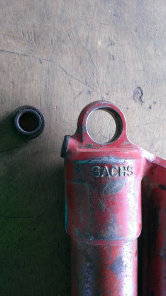

J'ai une 125 Cagiva WRX equipée d'Hydrocross, c'est pareil, le bas des amortos est en plastoc!!
En fait, je me suis mal exprimé, la cage est en fait constituée de deux demi cages en plastoc
L'interieur des deux demi cages fait la portée sphérique, l'exter est légèrement conique inversé et vient se bloquer dans une gorge.
T'as pas besoin de shéma!!! tu comprends le haut Marnais .....
Ouais, montage bizarre voir à la con!!

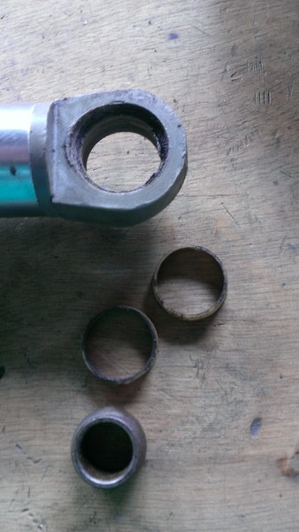

Je dois changer des rotules sur une paire d'hydrocross dont les chapes inférieures sont plastiques et pas alu !!! ça a toute sont importance
Si coté fixation sur le cadre, c'est de la rotule standard GE15C montée légèrement serrée dans sont logement, coté fixation sur le BO.............. oh! surprise un montage inconnu pour moi
Coté cadre easy....
Coté bras oscillant....
:quoi: :mick :hehe:
Une rotule idem celle du haut mais sans sa cage et tenue par deux bagues en nylon ou autre plastique (polyacétal ??) clipsée dans la chape plastique.....
L'un de vous a t il déjà rencontré ce pb, et sait il ou trouver les bagues plastiques qui sont comme les rotules très fatiguées
En désespoir de cause et après accord du proprio que je contacterai à cet égard, je vais réaléser les chapes plastiques et monter des GE15C comme en haut.
Merki pour votre aide, vos avis et conseils
PS: si quelqu'un a les plans cotés de ces bagues ça me va très bien aussi
Coté cadre easy....

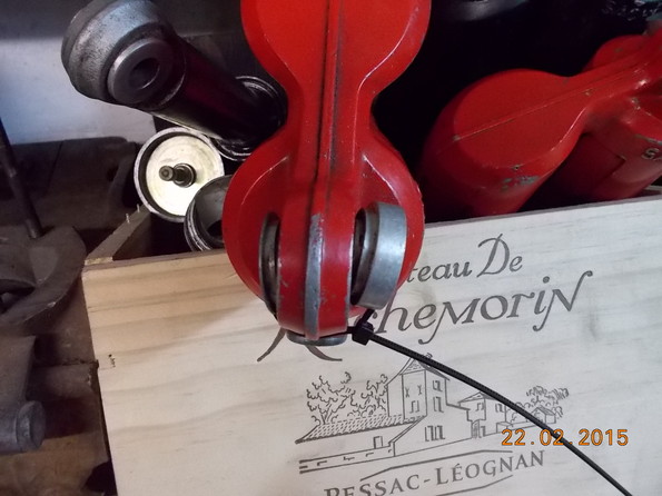

Je me disais bien que les miens étaient plus centrés avec un autre type d'entretoise. Marrant ce montage CAGIVA, en attendant, je les remettraient au centre, plus simple pour retrouver les entretoises.

Ca se vends par caisse de 6 les hydrocross en Belgique ??birdy459 a écrit :oui sur les rx, wrx ,et sur d'autres motos , les entretoises sont plus fines d'un coté afin d’écarter au maximum l'amortisseur de la chaîne cela evite de rayer les corpsmikalet64 a écrit :la rotule est centrèe par
http://www.srcf.fr/forum/viewtopic.php?id=3529&p=11
avec joint torique à chaque entretoise
Christian : une grosse et une fine ?
en photo
[img_citation]http://www.srcf.fr/forum/img_forum/2015 ... CN1150.JPG[/img_citation]
mais rien n’empêche de remettre le tout au centre a la presse ,ce sont les mêmes amortisseurs
Tu as raison pour une paire d'hydrocross t'as déjà une bonne bouteille!!!
en photo

Merci pour vos réponses, je ne m'en souvenais plus! je regarderai à l'occaz sur les autres...
Ceux là étaient montés sur une CAG' WRX ( pas celle en annonce de cette semaine).
