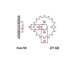

je confirme jt 422 c'est le bon c'est le même que sur (voir photo ) mais comme l'a signaler Dom
les tous ne sont pas au bon endroit
mais tu peux les re forer et tarauder en 10 mins ou commander cette rondelle chez les japonais
je te mets les équivalents
équivalents

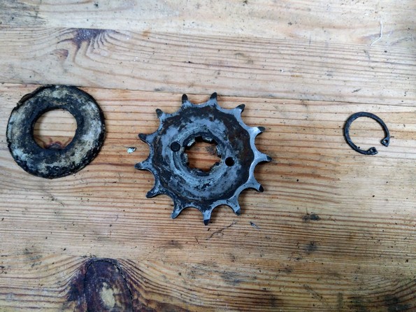

j'ai trouver le pignon:
http://www.cardy.fr/pages/sl_product.php?id=4506
par contre, pas de rondelle de maintient :(
Messages : 3788
salut.
tu demandes pour 125 Cagiva wmx ou wrk husky.
par contre , comme Domi , tu seras sans doute obligé de repercer ta rondelle de retenue,
car la difference entre les pignon pré , et post 85, c est un décalage des trous d une cannelure.
et des pré 85 , ben on en trouve plus des masses.
ps , ton pignon semble être le bon.
Modifié en dernier par jmb le 27 déc. 2017 18:54, modifié 1 fois.
Méme lorsque que c'est sensé étre le bon,faut se méfier !
Celui que j'ai eu chez Enduro vintage n'a pas les trous de fixation au bon endroit.

salut JMB,
en effet, il y a plein de pignon sortie de boite sur cardy,
mais aucun n'est signalé spécifiquement pour cagiva 125RX 1982.
je dois donc le choisir avec les cotes...mais je ne suis pas sur du tout que le pignon que j'ai actuellement soit le bon!

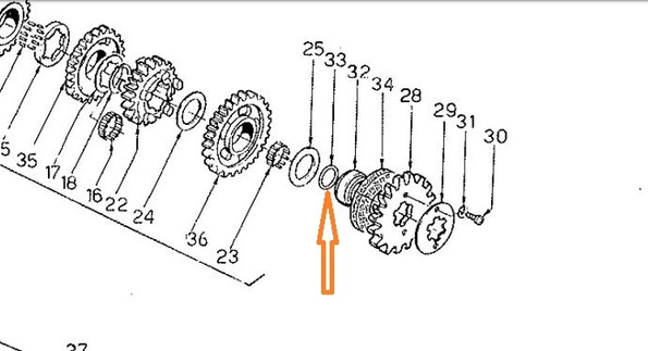

je vois bien la pièce 34 qui protège l'ensemble logique
la pièce 34 est le spy

oui il y a un o ring repérer 33 sur la parts list et la douille a un sens (elle est légèrement bizoté coté o-ring

il n'y a pas une grosse rondelle pour couvrir l'ensemble pour protéger tout ça sur la mienne il y a une protection mais vu que c'est une Cagiva c'est ce qui m'intrigue car les caillasses ou autres objets peuvent tout embarquer et vu la partie brillante a moins que Vinz ne l'ai pas mis pour nous faire voir ou le pignon sortie de boite avec une forme particulière.

les spy en general finissent par user les axes d’où la bague d'usure (etancheite assurè) mais entre la bague et l'axe (pas etanche)d'ou petit torique(puisque pas de rotation)en appuis au fond(souvent c'est légèrement conique)contre le roulement
d'ailleurs tu dois pouvoir tirer la douille pour vérifier la présence du torique
il faudrait pas qu'il soit absent

j'ai un peu de mal a comprendre l(histoire du torique faut enlever le spy ?
