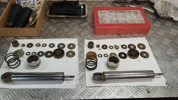

bonjour comme il est très dure de trouver du tube de 45/49 pour faire le corps et pouvoir faire des amortisseurs 415 je vais utiliser du tube de vérin rodé à intérieur le problème il faut faire des copeaux car le tube fait 45/60 à suivre
laurent Image

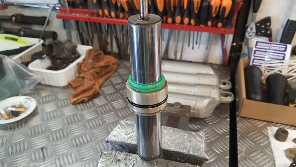

merci à vous pour le tube en 32 mm c’est facile
j’ai sauvé une paire mais j’ai d’autre carcasse
et je cherche des corps diamètre 45 int et 49 ext voir 50 ça doit être normalisé amortisseurs de voiture quel est le diamètre d’un amortisseurs dtmx car c’est facile à trouver
merci laurent Image Image
