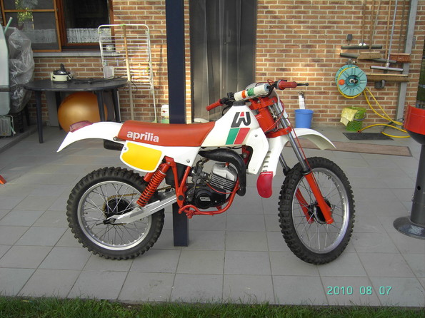

novak a écrit :Voici mon rx, il me reste a reconditionner les corte cosso, et a placer un gros pot, ou avez vous vus des renseignements sur la puissance du polini serie 6000, mon moteur tire pas mal,mais j'ai un petit gout de trop peu, en 1981 sur ma rc j'ai monte un 50cc avec carbu de 22 il etait annonce a 12cv je tenais une rc montee avec le corsa corta 50cc carbu de 26, bon c'est vrais qu[img_citation]http://www.srcf.fr/forum/img_forum/2010 ... 3193-1.JPG[/img_citation]e la rx fait 10 kg en plus(avec le pilote).
ta rx est top !!!! :bise:

Voici mon rx, il me reste a reconditionner les corte cosso, et a placer un gros pot, ou avez vous vus des renseignements sur la puissance du polini serie 6000, mon moteur tire pas mal,mais j'ai un petit gout de trop peu, en 1981 sur ma rc j'ai monte un 50cc avec carbu de 22 il etait annonce a 12cv je tenais une rc montee avec le corsa corta 50cc carbu de 26, bon c'est vrais quImagee la rx fait 10 kg en plus(avec le pilote).
