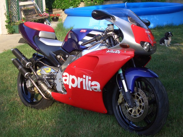

dans les grandes lignes....
piston de motoneige 750 4 cylindres yam , diam 63 a lieu de 56 = 316 cc
ajustement culasse , valves , lumieres cylindre , ...
cale de 1 mm en embase , ( car piston yam à 1 mm de plus de l axe à la calotte)
vilo modifié , calage latéral des bielles coté masses de vilo. et manetons soudés aux masses + équilibrage.
carbus ré alésés , 35.5 ( le max ) , clapets carbonne...
etc etc....
entre 10 et 15 bourrins de mieux. :) :) :)

piouuu !! :cool: :cool: :cool: ça c'est de la brele
quel beau projet !! mais ça prends pas déjà 250 km/h d'origine ??
je suis plus sur mais c'est un moteur SUZ 250 RGV revu par aprilia non ?
nan on va pas chipotter
pas prévu pour ta région non plus na :P :P
euh , tu m'étonnes pas simple ... :hein: :mick
là c'est réglage pil poil et ça avionne ce truc !
320 cc ??? explique c'est noel :cool:

Pas vraiment une routiere !!!!! :) :) :)

oui ,
mais compliqué.....
celle là est réalésée en 320 cc , ( !!!!! )
Y a beaucoup de taf car c est tres ....spécifique.
mais j ai quasi fini , juste les cylindres à finir et niquasil.

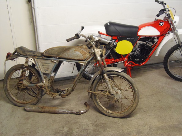

pour nous gitane testi super champions de 73 :D
