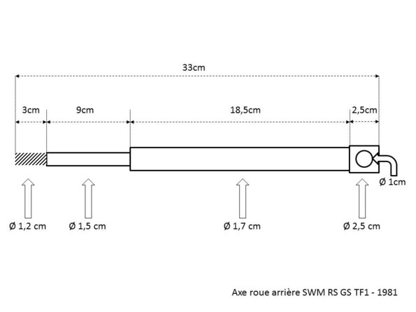

Je pars vers la solution de m'en faire re - fabriquer (je vous tiendrai au courant de la filière que je vais utiliser), mais il me reste un point ; est ce que l'un de vous saurait quel est le pas du filetage d'une axe de roue arrière de 33 cm pour une TF1 de 1981 : M12 standard ou fin ?
Comme je n'ai plus l'ancien sous la main ... je suis planté.
Schéma de l'objet du délit ci dessous.
Merci d'avance.

enduro_1980 a écrit :Attention, il y a plusieurs longueur pour les axes.
Il devrait faire 300 mm (longueur totale) ou 278 (longueur de l'axe) pour la Tf1.
A confirmer !

Merci jmsflor
Je ne l'avais pas vu cette extension du site Rotax BE.
J'ai trouvé mon bonheur ... sur la photo dans l'immédiat.

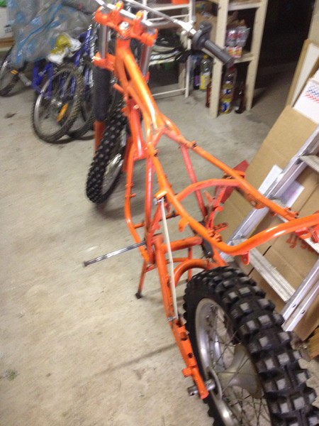

La tradition étant de poster des photos de l'avancement des travaux je m'y colle avec plaisir.
En final je vais aller au bout et faire repeindre le cadre + bras oscillant, de toute façon il y en a besoin.
La photo du cadre dépouillé, pas de mauvaises surprises :

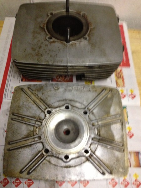

Le haut moteur est en cours de microbillage et réalésage par sécurité, photo avant :

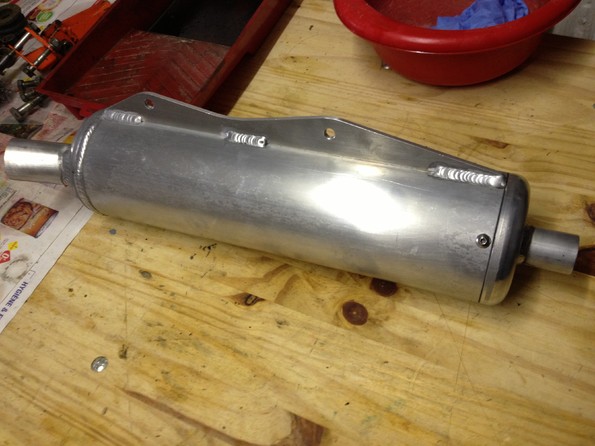

J'ai approvisionné un silencieux qui vient de chez Martin en UK, une belle pièce :
