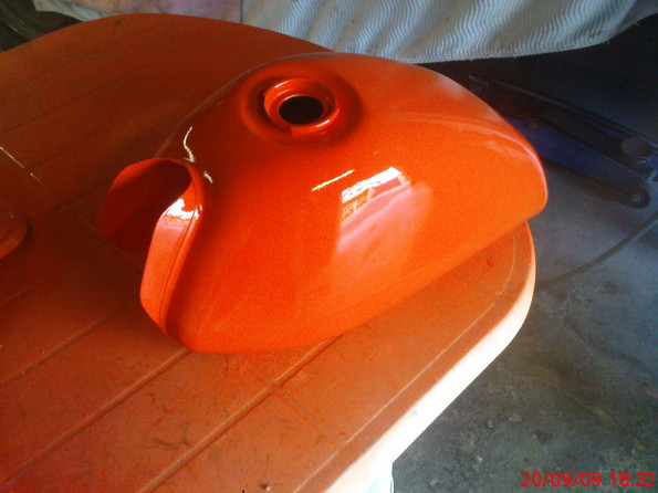

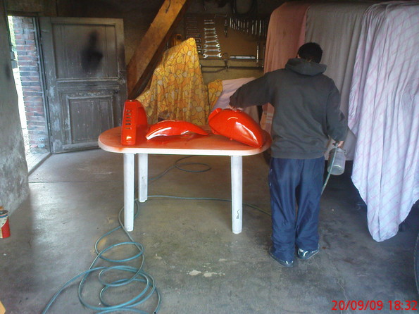

Elle va être belle la table, on va même voir le réservoir dedans!! :lol: :lol:

tu as meme peint la table,rien ne ce perd :)
Rien ne l'arrête le peûtit ! ;)

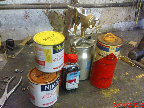

nouvelle peinture :cool:
un peut de jaune un peu de rouge :D, voila la recette pour de l'orange :) .
on voie même le portail du voisin dans le réservoir :D.
je pense que ça lui ira mieux que le jaune, a voir :cool: .

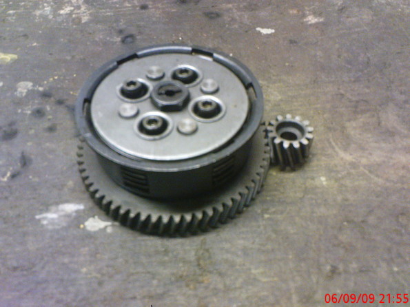

labiel 28 a écrit :par contre j'ai une petite question
j'ai était faire quelques tours et mon embrayage patine surtout en 5eme et 6eme cela viendrais de quoi a votre avis?
mon moteur et un minarelli p6:
-cylindre piston culasse compact system chemise fonte admition de 22
-pipe d'admition de 19 et carbu de 19
-allumage ducatti a rupteur
-embrayage a 4 ressorts
-et une boite a rapports normale (pas régolarita qui on la 5 et 6 plus long)
Des nouvelles de ton embrayage?

pour ton embrayage les disques sont surement a changer
ou bien l'huile n'est pas la bonne
c'est pas tres agreable de rouler quand ca patine! ;)

oui tu a resond un cylindre radiale avec sa culasse serait baucoups plus esthétique :cool: mais celui la marche déja pas mal même trop vue que l'embrayage patine :rolleyes: c'est un compact system admition de 22 chemise fonte :)

Peut tu nous prendre une photo de l'embrayage que tu utilise ? On ce rend mieux compte avec l'image . ;)

personne pour mon embrayage qui patine ?
quand je roule en passent mes vitesse gentiment je ne le sent pas mais dés que j'accélère pour monté un rapport il patine et en 5 et 6eme vitesses c'est vraiment énorme il patine tout le temps.
-j'ai bien de la garde a ma poignée
-peut être que mes ressorts sont avachis ?
-a moins que ce soit une maladie du petit minarelli ?
