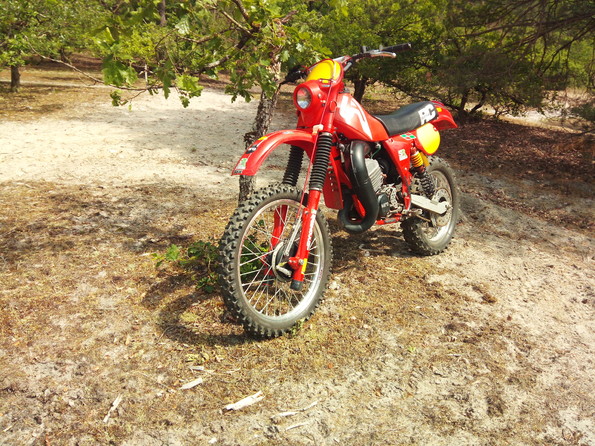

Petites modifications ce soir! résultat final avec le nouveau pneu de 120 demain...

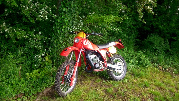

Ça faisait longtemps qu'elle n'était pas sortie la rouge!

Tu as monté quoi en dimension couronne et pignon Thierry ?THIERRY a écrit :Petite sortie rodage ce matin à 10 km de chez moi, encore un peu de carb, des petits réglages, une roulette de tendeur de chaine perdue... et la rencontre par hasard avec un enduriste qui me propose de venir avec lui une prochaine fois sur son parcours....cool!
J'aimerais venir avec à Chatelus.
Elle envoie fort la mémère, faut gérer les gaz.
