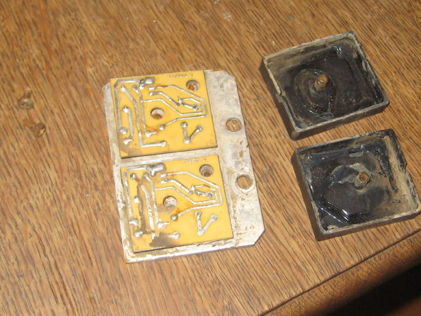

Cela peut se démonter ;/ mais fait gaffe
la vis arrière tiens le capot noir plus ou siliconé et un transistor ou un triac est pris avec et vissé de l'intérieur dans la plaque d'alu qui fait office de radiateur donc MEF
Après effectivement on doit pouvoir ressouder un nouveau fil
Pour un SQUADRISTE rien d'impossible :clin:

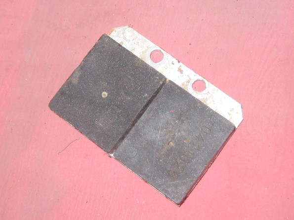

Non, malheureusement...
Je vais essayer de réunir le maximum de chose mais c'est compliqué parce que je ne sais pas trop ce qu'il me faut chercher.
Mais rien n'est impossible hein :clin:
Concernant la plaquettes de choco, ça se démonte, il y a des vis derrière ? Je peux y ressouder des fils non ?

Ok
en fait je pense que tu les as ( ta photo) mais les fils sont coupes a ras
Ce sont en fait 2 régulateurs, d'origine le circuit est partage en deux.
je regarde pour un circuit simplifie, il te faudra quand meme un regulateur
12v. as tu encore le feu stop ?
a+

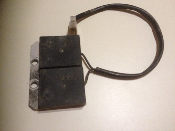

Bon ben Gérard, j'ai pas trouvé la moulegedeon34 a écrit :Les boitiers mouléééééééééés
normalement:
[img_citation]http://www.srcf.fr/forum/img_forum/2013 ... 0425-3.JPG[/img_citation]
Je n'ai rien d'autre que ce qui est sur les photos.
