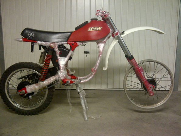

mise en place des tubes de fourche
vous mettez quoi comme huile 10 ou 15 ?
merci

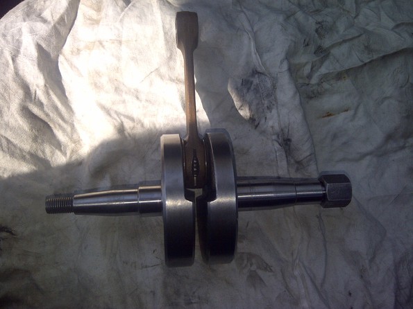

quelqu'un pourrait-il me renseigner sur les jeux à controler au niveau de l'embiellage.
la bielle rotule sur le maneton et frotte legerement sur une des deux masselottes.
est ce normal?

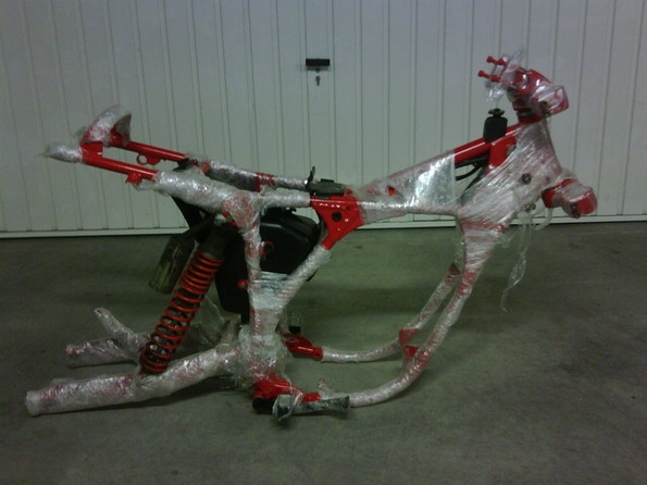

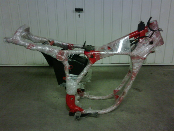

on avance doucement
montage des douille à aiguille (FAG HK2016), joint spi 20x26x4 et des bagues teflons (20x26x15 d origine)sur le B.O.
assemblage sur le cadre
mise en place des roulement conique de direction (FAG 32005) et des T de fourche

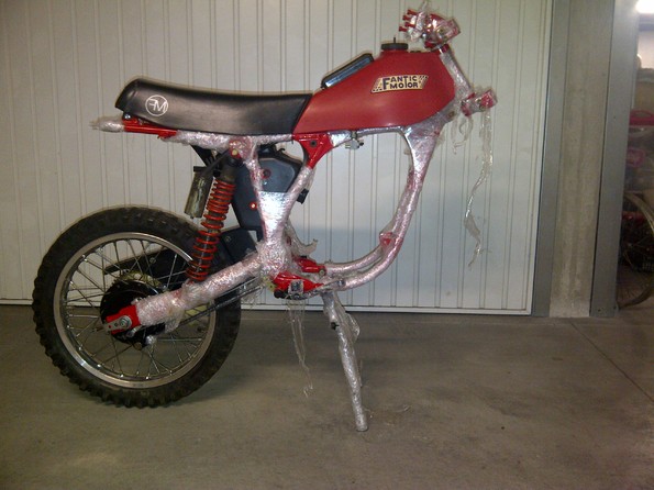

Ca avance doucement
Montage de la boite à air, cale pied, pedale de frein et faisceau

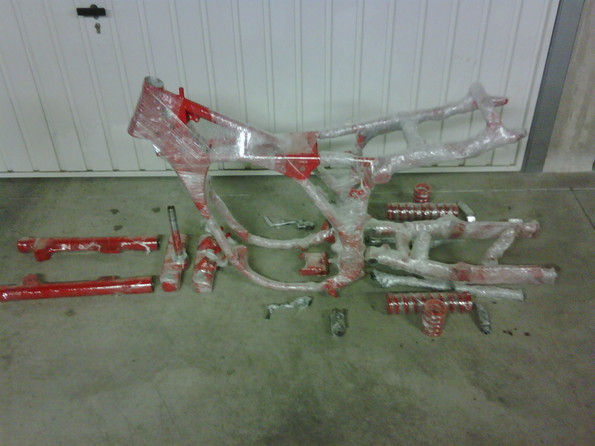

un apercu au retour de peinture
