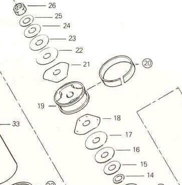

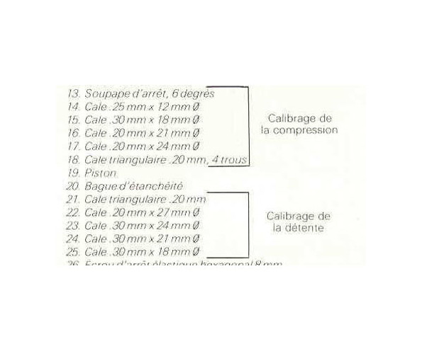

Vaste question, je suppose que tu parles de l'empilement des clapets sur le piston ?
Cela dépend de l'origine de tes amortos et des réglages qui ont pu être fait pour adapter les amortos à la machine, au poids du pilote, au comportement recherché...
Mais c'est pas normal que tu n'es pas les mêmes sur les deux amortos, tu es sûr qu'ils ont la même provenance ?

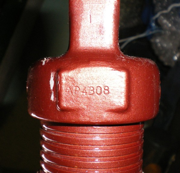

Tu as un code d'identification en haut des amortos, par exemple :
Ci-dessous, un empilement pour des ohlins de Can Am :
