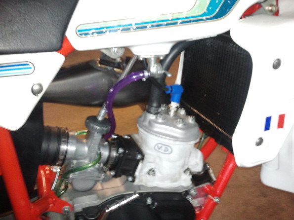

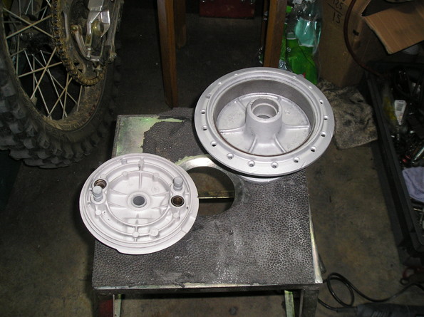

reste plus qu'a finir l'adaptation du double came
bahhhh !! ça devrait aller comme papa maman :cool: :cool: :cool:
ayé j'ai récupéré l'machin :cool: :cool: :cool:

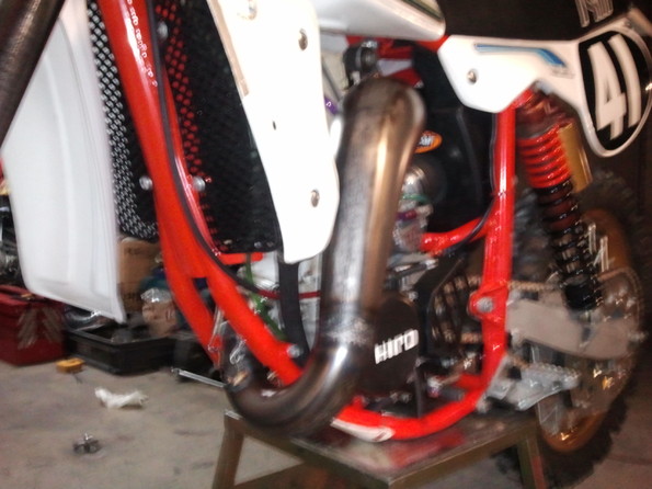

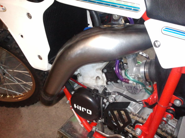

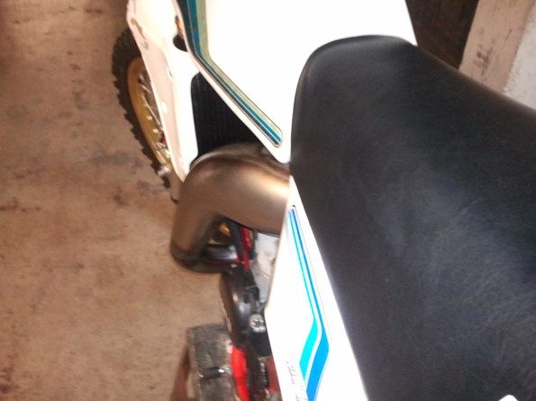

le pot sur mesure est fait et accordé au cylindre :cool: :cool: pffff !! ben a ce niveau là !!
c'est de l'art :cool: :cool: :cool:

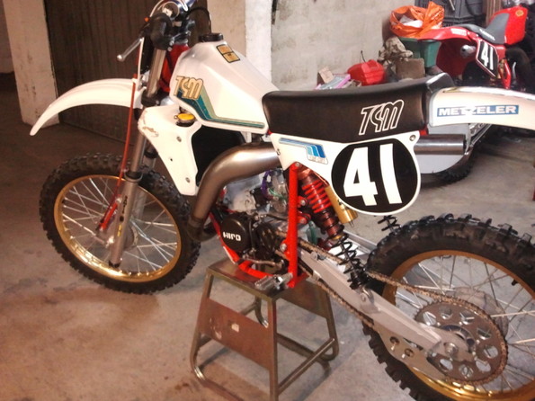

non elle est pas a moi c'était pour la photo car j'ai pas la moto en ce moment

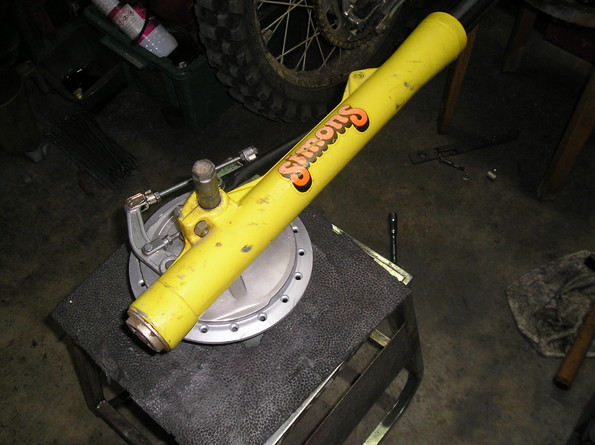

mais en la démontant (la simons) je me suis rendu compte que l'intérieur (l'hydraulique, les plongeurs, les ressorts) sont quasi identiques a la SAMFIS d'origine :lol: :lol: petits filous d'italiens :lol: :lol: :lol: ils avaient du pompé le principe

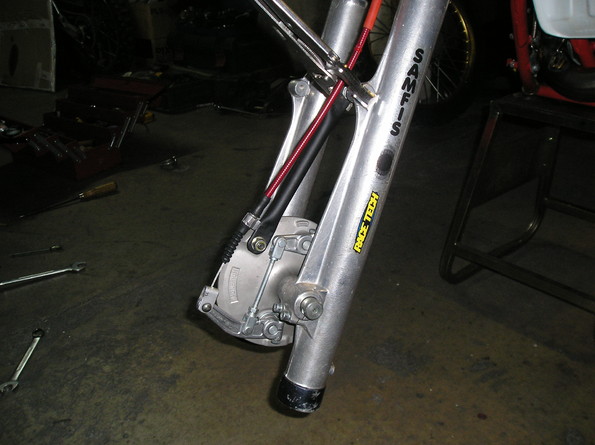

didier 06 a écrit :voila !! c'est supprimé !!! :cool: :cool: :cool:
[img_citation]http://www.srcf.fr/forum/img_forum/2014 ... 0025-2.JPG[/img_citation]
au final on devrait pas voir grande différence car c'est en partie masqué par le bas de fourche
glop glop !!!! :cool: :cool: :cool: :cool:
[img_citation]http://www.srcf.fr/forum/img_forum/2014 ... 0030-4.JPG[/img_citation]

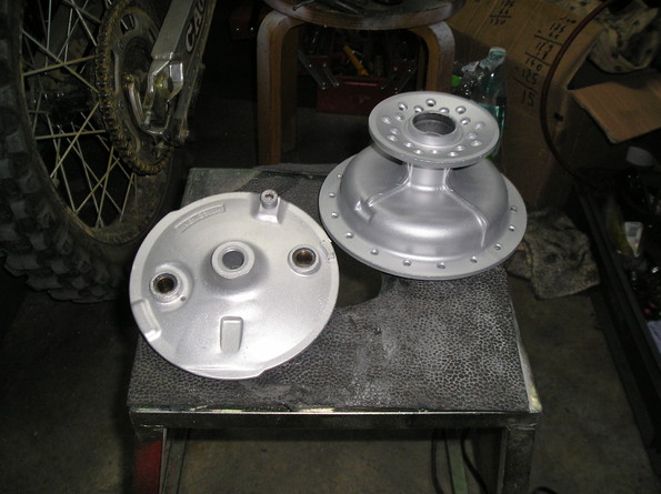

dans la foulée c'est microbillé

Tu vas conservé l'encoche de la fourche, ou bien la supprimer ?
allez !!! y-a des coups ça veut sourire :cool: :cool: :cool:
des trucs complètements improbables qui finalement se goupillent bien

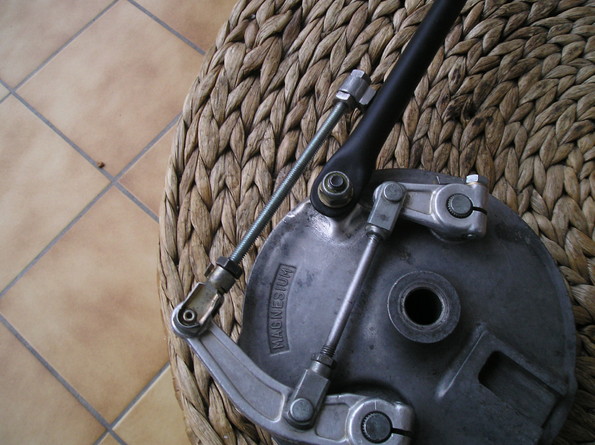

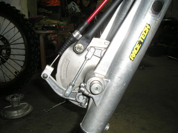

le gabarit dl'arrêt de câble est en place et presque conforme a l'origine :cool: :cool:
bon faut que j'attende de récupérer la machine pour valider et faire souder ça mais a vue de
nez je suis pas loin de la réalité glop glop !!!! :cool: :cool: :cool:
je devrait même pouvoir garder le câble de frein avant d'origine
Modifié en dernier par didier 06 le 25 avr. 2014 20:33, modifié 1 fois.

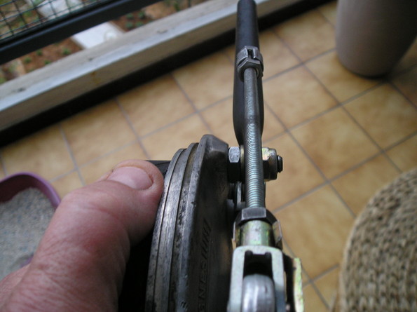

oui c'est ça :rolleyes: :rolleyes:
avec la photo du moyeux monté d'origine c'est plus clair :cool: :cool:
apres pour les ref et les années c'est pas trop grave c'est tous les memes !!

Je comprend maintenant, il a ete modifie au niveau du support/butee de cable pour mettre une vis pour le tirant.
enduro_1980
Messages : 699
Message par enduro_1980 »
23x est yz490 83. Bizarre ce frein, il a l'encoche pour la fourche et un systeme de tirant. Les double cames YZ n'ont que l'encoche. Celui ci est d'une yz490 83 que j'ai dans le garage.
Modifié en dernier par enduro_1980 le 24 avr. 2014 16:19, modifié 1 fois.
23X la ref du tambour je crois que c'est du 250 yz 82
le 125 84 avait le rayonnage en Z

double cames sur 125 yz 1984.
